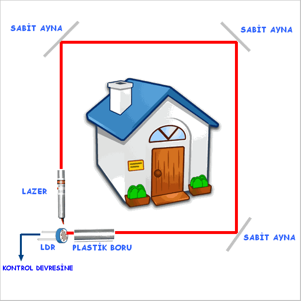

Lazer iletimi için Kullanılan Aynaların açıları iyi ayarlanmalı sabit ve yerden 30cm yukarıda olmalır. Aynalar,Lazer,Ldr Sabit olmalı ve sallanmamalıdır Aynalar Kamufle edilip kablolar saklanırsa daha fazla verim alınır.

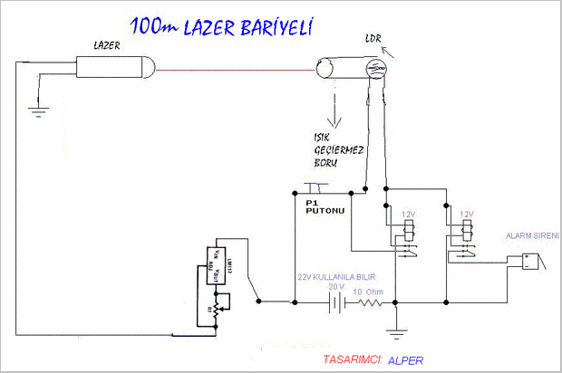

Tekrar teşekkürler fakat şemaya dikkat ettiğimde devrenin denenmemiş olabileceği aklıma geldi,direk ldr ile röleleri süremessiniz arada anahtarlama için gerekli tristör,transistor,v.s yok.
Gerilim kaynagını 20v-22v kullanmamın sebebi o, yoksa transistör ile sürerdim.
Haklısınız 6v ile çalışan bir tane yapsaydım, kullanmak zorundaydım.
amacım da en az arıza en az parça ençok verim.
Birçok arkadaşa da yaptım kesin çalışıyor.Bu konuda içiniz rahat olsun!

Devre şemasında kullanılan pilastik boru LDR in hep karanlık ta kalmasını sağlıyor sadece lazer ısığı aydınlatıyor LDR yi..

hakan bey siz olayı zaten çözmüşsünüz. sedece mühürleme devresi var devrede karışık gelen önem li nokta ise ldr nin mühürleme röleleri ile olan bağlantısı çünkü aradabir eleman yok çok sade sedece voltajla ayarlanmış olması lm317 li devreyi atın lazeri pille besleyin şimdi devre daha sadeleşti sanırım .
Elimden geldiğince cevap yazmaya çalışıyorum Yasin kardeşim ama işimgücüm var herzaman , zaman ayıramıyorum herşeye. nasıl malzeme listesini çıkaramadın anlamadım.
2 röle
1 ldr
1 buton
1 güçkaynağı
1 lm 317
2 100ohm
1 5k pot
1 bazır
1 lazer
1 boru
Arkadaşlar bu devre çok basitce hazırlanmış, arkadaşın çalışmasına saygı duymak lazım tabiki ama ldr röle süremez sürse bile kısa bir zamanda bozulur. Ldr nin çıkışına anahtarlama devresi yapıp röleyi o şekilde çalıştırmak daha verimli olur bence. Girişte de 22 volt kullanmak gereksiz, regüle transistörlerinde istenilen volt un 3 volt üzerini kullanmak yeterlidir. Tabi kullandığınız volta göre de direnç değerinin belirlenmesi gerekir.
@Erdoğan
Arkadaşın dediği gibi basit bir devre hiç elektronikten anlamayan biri bile kurabilir, istediğiniz gibi de şekillenebilir. iyi günler saygılar…
Alper arkadaşım yaptığın devre çok şirin ama çok basit ve çevresel faktörlerden etkilenebilir,şöyleki
1-LM317 0-30 V ve 1 A çıkış veren bir ayarlı regüledir,onun çıkışını trimpot ile bölmek yerine, şaseye bağlanan ucu açıp oraya trimpot koyarsan,daha stabil b ir çıkış voltajı elde edersin,
2-Röleyi bu şekilde devreye bağlarsan Lenz kanunu gereği ters e.m.k.dan dolayı devre elemanları zarar görür.Bunu engellemek için röleye ters polaritede bir 1n4001 diyot bağlamalısın,
3-Ayrıca yukarıda da söylendiği gibi,LDR röle süremez.LDR küçük seviye güçleri sürebilir,mesela bir bc237 transistörün giriş gerilimini ters yönde aşağı çekmek gibi,
4-Işığı modüle etmelisin,bu şekilde kullanırsan,gece ve gündüz devre sağlıklı çalışmaz,gördüğü her ışıkta sadece LDR direnç değiştir durur ama sen hiçbirşey farketmezsin.
Bu bilgilere göre projeni gözden geçirmelisin.Saygılar. Elk.Müh.
