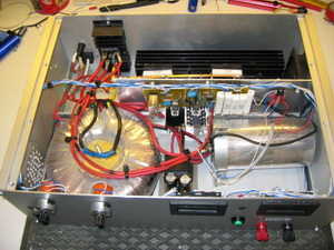

Devre ayarlanabilir voltaj akım regülatör entegresi üzerine kurulu 6 adet 2n3005 ile entegrenin çıkış gücü yükseltilmiş çıkış voltajı ayarlanabiliyor 20 amper için 13.8 volt belirlenmiş
Devrenin akım korumasıda var aşırı akım ya da kısa devre olduğunda korumaya geçiyor yüç sek güç olduğu için röle kullanılmış koruma devresi ca3140 opamp üzerine kurulu 100k potans ile kalibrasyon 10k potans ile akım sınırı ayarlanabiliyor ayrıca sprint laout ile hazırlanmış pcb dosyasıda var

Bu çok farklı görünüyor ve bu yüzden düzenlemeyi farklı yaptım. mV’lerde regüle eder. CA3140’ın 2. ayağına belirli bir referans voltajı uygulanır, 3. ayaktaki voltaj 2. ayaktakinden daha yüksek olduğunda, opamp ters döner ve koruma devreye girer. Sonuç olarak, güç kaynağının enerjisi kesilir ve ardından sıfırlama düğmesine basılarak tekrar çalıştırılabilir.
Ölçülen direnç 0,024 ohm’dur, yani 2 A = 48 mV ve 20 A = 480 mV’dir.
Dağıtılan güç artık sırasıyla 0,096 ve 9,6 Watt’tır.
Bu aynı zamanda güç kaynağının Ri’sinin önemli ölçüde daha küçük olduğu anlamına gelir, geleneksel düzenleme ile 7 volt 20 A’de ayarlanmalıdır, bu güç kaynağı ile sadece 0,48V.
Tanımlanan güç kaynağında minimum sınır şu şekilde ayarlanabilir: yaklaşık 200 mA. 100k trimpot kalibrasyon için kullanılabilir. Konum l: 10k potansiyometre. 2 A. Konum 2: 4 A. vb.
Normalde bu trimpot 60K olarak ayarlanmalıdır, 10 Amp güç kaynağı için potansiyometre 5k tipi ile değiştirilebilir ve trimpot 65K olarak ayarlanabilir. 6 x 2N3055 sağ ile 3 x 2N3055. Tüm bu veriler, maksimum akımın 12V veya daha yüksekte sağlanması gerektiğini varsayar.
Daha ağır bir güç kaynağı için, trafo, köprü hücresi ve güç kaynağı kondansatörünün ayarlanması ve güç transistörlerinin sayısının artırılması gerekecektir. Ölçülen dirençler 30A’lık bir akıma izin verir. Dağıtılan güç 21,6 Watt’tır. 180K direnci bu nedenle 100K değerine değiştirilmelidir, bundan sonra potansiyometre yaklaşık 57K değerine ayarlanır 10k potansiyometrenin 1 konumu =3A, konum 2=6A.
Güç kaynağı kondansatörünün boyutu için temel kural şudur: amper başına 2000uF. 10A için. bu 20.000 uF mi; 30 A. 60.000 uF için, köprü hücresinden elektrolitik kondansatöre ve baskıya giden eksi kablosunun toprakla veya kasayla temas etmediğinden emin olun, aksi takdirde sınırlama çalışmayacaktır. Eksi kablosu çıkış barasında şasi üzerine yerleştirilebilir, mahfaza tercihen HF ışınlamasını önlemek için metal bir kutu olmalıdır. Ayrıca soğutma plakasının yeterli boyutlara sahip olduğundan emin olun, 30 A güç kaynağı ile 300 – 400 Watt kolayca ısıya dönüştürülür, elbette bunda seçilen trafo voltajı büyük rol oynar.
Ayrıca her türlü beslenme ile ilgili bazı ipuçları, sadece 13,8 V için bir güç kaynağı kullanırken, 24 V yerine 18 V’luk bir transformatör seçmek daha iyidir. Sonuç olarak, güç transistörleri çok daha az ısınır, dikkat edin, stabilizasyon da 18 V’un üzerine düşecektir. (istenen güce bağlı olarak). Bu da kullanılan soğutma malzemesine daha yüksek talepler getirir. B.V. 2 adet çok kalın transistör kullanmaktansa 4 adet güç transistörü kullanmak daha iyidir, kağıt üzerinde 2 adet iş görse de şantiyede çok daha fazla ısı gelişimi olacaktır.
Geriye size herhangi bir yeniden yapılanma için iyi şanslar dilemek kalıyor.
