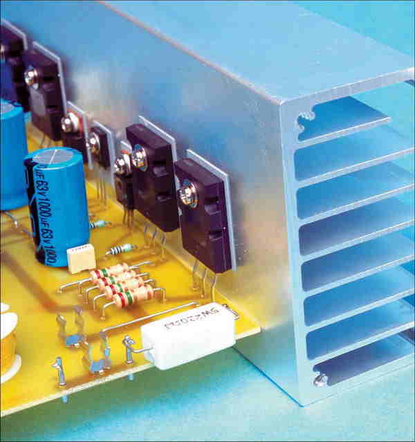

Oldukca güçlü kaliteli 350W stüdyo amplifikatör devresi besleme voltajı simetrik +- 2x70volt dc Volt toplam 140 volt dc yüksek voltaj dikkatli olunuz.
Anfinin güç kaynağı için 500 Watt 2×50 volt bir trafo işinizi görür çıkış transistörleri için 4×4 MJL21194 ve MJL21193 kullanılmış fiyatları yüksek olabilir ama bu iş için üretilmişler oldukca güçlü transistörler ayrıca bu güç anfisi için devre için çıkış koruma devresi öneririm Buradaki devre işinizi görür. Devre 8-ohm hoparlör ile 200w 4-ohm hoparlör ile 350w güç veriyor.
Amfi Güç kaynağı şemasında 6 adet 8000uf kondansatör kullanılmış bu değer biraz zor bulunur yerine 10000uf kullanabilirsiniz. Kullanılacak köprü diyot ise 35 amper metal tip olmalı güç transistörlerinin soğutulması için resimdeki gibi büyük petekli soğutucu kullanılmalı hatta daha iyi soğutma için fan bağlamanızı öneririm
PCB tasarımıda oldukca şık ve anlaşılır şekilde Ayrıca anfi devre şemasında kritik bölgelerin voltaj bilgileride bulunmakta test, deneme işlemlerinde işinize yarayacaktır. Son olarak transistör soğutucu montajında yalıtıma dikkat etmenizi öneririm bakınız: Isı iletimi ve izolatörler

selam devre çok ısınıyor serigraficiye yaptırdım bir sürü masraf ama yok boştayken bile çok ısınıyor sukunet akımı offset ne denediysem olmadı yani bilmiorum ancak admin yada gevv kesinlikle yardımcı olabilir saygılar
Silicon Chip in devrelerinin pek çalışmama ihtimali yok.
Kullandığınız devre elemanlarını gözden geçirin, büyük ihtimalle sorunlu veya sahte bir malzeme vardır.

admin kardeş ben anfiyi yaptım ama çalışmadı çıkışa hop bağlamadığım halde mjl21193 mjl21194.ler çok ısınıyor bana yardımcı olursan sana minettar olurum [bilgi paylaştıkça artar)bana msn.dende ulaşabilirsin kendine iyibak görüşürüz
