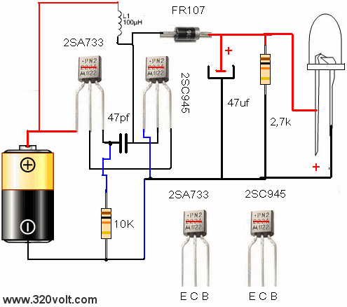

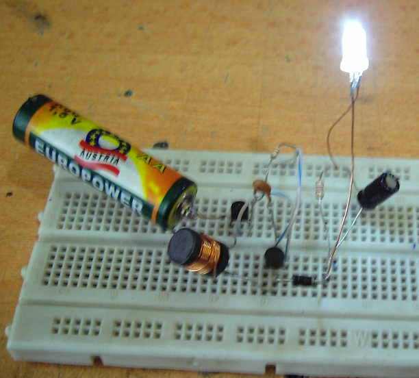

Beyaz Ledler için Basit bir dcdc konvertor devresi iki transistör ile yine bobin sarma derdi yok sürücü trafo yerine çıkış filtre bobini kullandım pc power supply gibi güzel bir kaynak varken kim uğraşır.
DC DC Konvertör devresinde kullanılan bobini bilgisayar güç kaynağının sökrüm negatif -5 ve -12 volt çıkış filtre bobinidir.
LCDR metre ile yaptığım ölcümde değeri 100µh olarak göründü

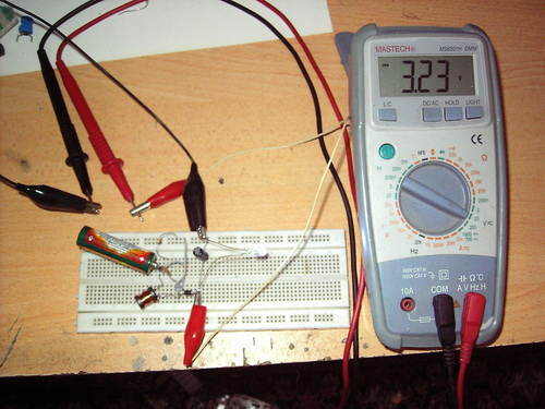

Orjinal devre belza.cz sitesinden fakat yaptığım denemelerde sonuç iyi olmadı 2,5 volt civarı bir voltaj verebildi biraz modifiye gerekti
Sırası ile devrenin orjinal, modifiye ve basit devre çizimleri;
Değişiklik sonrasında çıkış voltajı 3,2 volt oldu led parlaklığı iyi bu arada kullanılan led ve pil en ucuzundan 2SC945 ve 2SA733 Transistörleri iyi bir seçimmi bilemiyorum ama iyi sonuç verdiler pil, led, 47pf haricinde tüm malzemeliri pc power supply devresinde bulabilirsiniz FR107 hızlı diyot primer bölümünde diğerleri ise sekonder bölümünde bulunuyor
