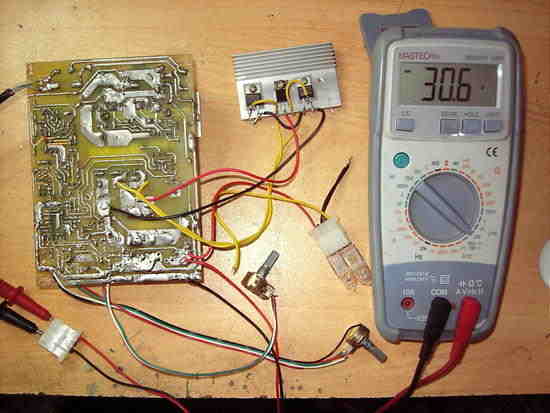

Projelerime uzun bir süre ara vermiştim 2008 yılının ilk Projesi 🙂 Proje henüz tamamlanmadı testler devam edecek devreyi daha önce yaptığım 0-20V 0-10A Smps devresi üzerine kurdum modifiyeyi tekrar modifiye yaptım.
DİKKAT Devre yüksek voltaj ile çalışmaktadır dikkatli olun kondansatör bağlantılarına dikkat edin + – kutupları ters bağlarsanız yüksek voltajda büyük patlamalar olabilir devreyi çalıştırmadan önce Sigortalı Elektrik Hattı,koruyucu gözlük kullanın
Uygulanan devre 1..16 volt daha öncede açıkladığım yöntem ile 1..30 volt olarak çalıştırdım bazı dirençleri tam değerinde kullanamadım seri bağlantı ile en yakın değerleri kulandım
SMPS çıkışında kullanılan hızlı diyotlar hurda atx güç kaynağından söküldüler
Yük için iki Adet 12v 50w lamba Seri bağlanılarak kullanıldı ne yazıkki başka lambam kalmadı mecbur iki lamba ile yük testlerini yaptım.
Trafoda Kullanılan 12v uçları 5v ve şase kullanılmadı genelde sıralama resimdeki gibidir farklı olanlarıda var deneme yapacağınız trafoyu kullanmadan önce devre üzerinde bacak bağlantılarının kontrol edin kullanacagınız PC Powersupply at,atx P3 yada P4 olabilir Kontrol entegresinin TL494 olmasına aslında gerek yok önemli olan trafolar fakat pc powerler ile fazla haşır neşir değilseniz 🙂 tafoların uyumluluğunu çözemiyebilirsiniz risk almak istemiyorsanız tl494 kontrolü olan bir power kullanın
Proje tamamlanmadı fakat bir surun olacağını sanmıyorum hatta en sorunsuz smps projesi oldu diyebilirim 🙂 devrede bir kaç degişiklik yapılacak akım 6 amperde sınırlandırılacak testlere göre birkaç elemanın değeri değiştirilebilir 6 amper bence en uygun değer daha sonra 10 amper için devreyi modifiye edeceğim.
umarım bu uygulama işinize yarar feyz alırsınız 🙂 nede olsa smps ile uğraşan tek bendeğilim projenin tamlanmasını bu sebepten dolayı beklemedim işiler yoğun fazla vakit ayıramıyorum şuan ihtiyacım olan bir devrede değil 🙂 ama devrenin ekonomik olması uğraşmam için + bir sebep oldu Bölüm ikide Görüşmek üzere……

devreni inceledim eline sağlık birşey sormak istiyorum trafo da ekranlama(shielding) nasıl yaptın tel ile mi yoksa bakır folyo ile mi bide ekranlama kablo çıkışı toprağa mı bağlanmalı?
teşekkürler
hiç bir şey yapmadım 🙂 kullanılan trafo atx pc powersupply devresinden alındı üzerinde hiç bir değişiklik yapılmadı
ek olarak parçaladığım bir çok atx trafoda manyetik alan ekranlama için bakır folyo kullanıldığını gördüm bir veya iki adet
