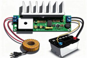

Klasik akü şarj devrelerine göre daha hızlı şarj yapan ve BUZ11 mosfet sayesinde gücü yüksek bir devre.. Şarj devresi CD4013 üzerine kurulmuş PR1 10K Potans ile çıkış voltajı ayarlanabiliyor eğer akü sürekli şarjda tutulacaksa 13.8v şarj edilip direkt kullanılıp yine şarj edilecekse 14.4v şarj voltajı öneriliyor zaten standart olanda budur..
Akü kapasitesi 10Ah … 200Ah
12V kurşun aküleri şarj eder
Darbeli çalışma
Kısa devre koruması
Yanlış bağlantı ses sinyali
Tavsiye edilen trafo: 17V AC
PCB Boyutları 40×117 mm
Çerivide önemli bir detay gördüm devreyi kullanak olanlar açıklamaya dikkat etsin
Sistemin akım sınırlayıcısı ve maksimum akımı yoktu. şarj akımı transformatörün gücüne göre veya çıkışına bağlı seri direnç, lambaya göre belirlenir. Transistör T3 olarak BUZ11 önerilir izin verilen sürekli akım 26A darbeli çalışmada ile 104A’ya kadardır.
10Ah 200Ah Şarj Devre Şeması
Güncelleme; Forumdan @seron devrenin PCB çizimi hazırlamış. Dosyaya eklendi. Açıklaması;
Dikkat etmeniz gereken birkaç husus ekleyeceğim:
Elden geldiği kadar orjinal şemaya bağlı kalmaya çalışsam da PCB ölçüleri aynı değildir.
Soğutucu heatsink PCB’ye tutturulmamalıdır kesinlikle. Çünkü kartın uzaması ve yollarda oluşabilecek direncin önüne geçmek adına Artı ve Eksi hatları kalın bakır dolguyla genişlettim. Bu nedenle soğutucu sadece BUZ11’e vidalanmalıdır. Karta delik açıp tutturmayın.Giriş ve çıkış vidalı terminallerinin deliklerini biraz uzattım ki farklı terminaller de monte edebilin diye. Ayrıca doğrultma köprüsünün bacaklarına dikkat ederseniz aynen orjinal şemadaki gibi pabuç fiş bacaklı olanlara uygun hale getirmeye çalıştım bundan sonrası sadece lehimleme becerinize kalıyor.
Orjinal PCB’de ince yollar sanırım ya 0,25 ya da 0,30mm civarında ben bunları 0,75 yaptım entegre bacaklarının arasından geçen yollar 0,25mm olup eğer baskıda kalkarsa kabloyla köptü atarsınız. 0R yazanları sanırım açıklamama gerek yok seri üretimde her dizgi makinesi campır atamıyor onun yerine 0R direnç konuyor. İster 0R kullanın ister tel atın farketmez.
Güncelleme: Forumda @dijital kadir tarafından PCB çizimde bir eksik olduğu bildirildi resimde işaretli bölüm birleştirilecek. Ek olarak @seron bir kaç düzenleme daha yaptı Teşekkürler.
@dijital kadir; özelikle internete bu devreyi gördüm hatali baski cizim var devreyi deneyipte paylasin hata 100k direncin basi bosta 4.7k direncin basi ile birlestirin hata yerini isaretledim bu devrede dikat edilecek en önemli husus aküye ilk baglaninca buz 11 aktiv oluyor kutup baslarini cikardinmi pasiv duruma gecmiyor birbirine degdirmemeye dikat edin aleti acip kapayinca buz 11 pasiv duruma geciyor KROKODİL ler izolayiyonlu olsun bu alet üzerinde cok calisma yaptim su an kulaniyorum
@seron: Arkadaşın ikaz ettiği eksik yol tamamlandı. Bundan başka eksik bir yol daha tesbit ettim o da tamamlandı. Ayrıca T2’nin beyzi direk emetörü ile birleşmiş ayırdım. Entegrenin bacakları arasından geçen yollar çok inceydi, bacak pedlerini oval yapıp incelttim, yol kalınlığını 0,5mm yaptım baskıda kalkma ihtimali azaldı, ancak lehimlerken dikkatli olun değmesin.

hocam selâmün aleyküm bu devre akım koruması var mıdır
Merhaba.Düzeni toplanan kim, bu doğrudur ne kadar söyleyeyim, alarm polarite yanmaz.
@Alex T
Piezo ve D3(1N4148) diyotu, akü ters bağlandığında çalışır.
Alarm, ters bağlantı için uyarıdır. Normalde aktif değildir.
Ben yanlış pil bağlayarak ise buzzer başarısız olduğu anlamına geliyordu. Doğru bağlantı şeması normal şekilde başlar rağmen. Bir düzeni hata veya değil, zaten lehimli iki panoları ve aynı durum olabilir.
merhaba, bu devreyi yaptım çıkışta 0.8 volt civarı gerilim var çalışmadı sebebı nedır? bilmediğimiz bir noktası mı var?
çıkıştaki voltaja aldanma,aküyü tak çalıştığını göreceksin,devreyi takip et entegre çalışma için gerekli enerjiyi akü üzerinden alıyor ve uçları ters bağlarsan buzzerin ötüşünü duyabilirsin…
