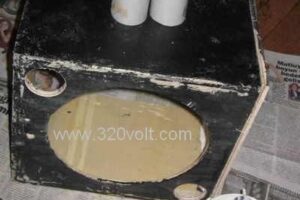

Arkadaşlar daha önce kasasını yapmış olduğum bir kabinin iç döşemesini yapacağız. Kasayı yaparken fotoğraflarını çekmediğim için yapım aşamasını yayınlayamıyorum ama buradada işinize yarayacak bir sürü bilgi edinebileceğinizi tahmin ediyorum.
Öncelikle hazırladığım kasanın içini ahşap tutkalı ile bir güzel izole ediyorum.Bu işlemi iyi yapmak önemlidir hoparlörün yarattığı hava basıncının dışarıya birleşim yüzeylerinden çıkmaması lazım.
hoparlor_basinc
Daha sonra kasamıza iki tane hava deliği açtım vede onlar için pvc borudan 15cm buradaki ölçü kasadan kasaya değişecektir benim kasamın eni 22cm olduğundan 15cm boru uzunluğu belirledim Kasa,delik yar çap ,boru gibi parçaların ölçümlerini hiçbir hesaba dayandırmadım hepsini tahmini değerlerle yaptım.
22cm_15cm_boru
Şimdide arkadaşlar klasamızın içini uygun bir absorbent(genelde elyaf olur) ile kaplayalım,bu iş için bir tarafıydı lastik diğer tarafı sünger bir malzeme kullandım.Lastik tarafını,ahşap tutkalı ile kapladım,kaplama işlemini fotoğraftada göreceğiniz üzere plastik heryerde bulunabilecek bir bıçak kullandım
elyaf_lastik_tutkal
Buradaki absorbentin amac hoparlörümüzden çıkan çatlak,bozuk ve eksik ses ve tonlamaları emerek(absorbent=emmek) minimuma indirmektir. Bu iş için genelde elyaf kullanılır ama benzer malzemelerde kullanılabilir.
Absorbent ile kasamızın içini kapladık ve kuruması için 15-20 dk bekledik Absorbenti tutturmak için benim yaptığım gibi mandallardan faydalanabilirsiniz
absorbent
Kasamızın arka kapağınıda absorbent ile kaplayalım burada dikkat edilmesi gereken nokta kasamız ile arka kapağının birleşeceği yüzeylerdede absorbent olmalı,birleştirme esnasında absorbentin kasaya birleşecek yüzeylerinede ahşap tutkalı sürülecek (fotoda kırmızı ile çizilmiş olan yer) unutmayın kasanın arka kapağı bir daha açılmamak üzere kapatılıyor.Kapattıktan sonra tutkalımızın kurumas için en az 6-7 saat bekleyelim.
absorbentin
Bütün bu işlemleri yaptıktan sonra kasamıza hoporlörümüzü takarak bir deneme yapalım.Herşey yolunda ise hoporlörümüzü çıkartalım ve son aşama işlemlerine geçelim
subass_anfi
Kasayanın açık kalan kısımlarını tutkal ile kapatırken istediğimiz pürüzsüz yüzeyi elde etmemiz çok zordur.tutkal kuruduktan sonra bu pürüzsüz yüzeyi zımpara ile oluşturmaya çalışacağız kasamızın pürüzlü bütün yüzeylerini ince bir zımpara ile zımparalayalım ve boyama işlemine geçelim
subass_zimpara
Kasamızı boyarken ben siyah tercih ettim genelde zaten siyah olur ama tabi isteyen istediği renkte boyamakta özgürdür. Boyama işlemi sprey boya ilede gerçekleştirilebilir.
kasa_boyama
Herşey bitince işte böyle bir çalışma çıkacaktır ortaya Herkese kolay gelsin başka bir çalışmada görüşmek üzere
