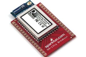

Devrede kullanacağımız modül :
Bu breakout board sayesinde pinleri lehimlemek ve modülü bread board üzerinde kullanmak oldukça kolay. 2) Modüle Güç Verilmesi Modüle güç vermek için iki yol mevcut.
DC Kaynak; 3.3 V gerilimi VDD-BATT (pin 20) ve VDD-IN (pin 21) pinlerine uygulayın. 3.3V-RIN (pin 18) ve GND (pin 19) pinlerini toprağa bağlayın.
Batarya ile; 2V – 3.3V aralığındaki gerilimi (2 adet AAA seri bağlı pil olabilir) VDD-BATT (pin 20) pinine uygulayın. Bu sefer VDD-IN (pin 21) boşta bırakılacak. 3.3V-ROUT (pin 17) pinini 3.3V-RIN (pin 18) pinine bağlayın. Bu bağlantı modülün gömülü boost regülatörünü aktifleştirecektir. Son olarak GND (pin 19) pini toprağa bağlanacaktır.
UYARI : VDD pinlerine 3.3V üzerinde herhangi bir gerilim uygulanması modülde kalıcı hasara yol açacaktır. PIO pinleri output olarak kurulu iken bu pinlere 3.3V gerilim uygulamak modülde kalıcı hasara yol açacaktır.
Modül güç verdikten sonra kullanıma hazır hale gelmektedir. Rx ve Tx pinleri bağlantısını yapmanız yeterli. 3) Reset Aktif low giriştir ve opsiyoneldir. Modülün çalışması için bağlama zorunluluğunuz yok. 4) UART Bilgisayar ya da herhangi bir mikrodenetleyici bağlantısını yaparken ortak toprak bağlantısı yapmayı unutmayın.
