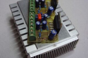

TDA7294 köprü bağlantı ile 200W güç verebiliyor devre üzerinde 2 adet TDA7294 kullanıldı pcb boyutu çok küçük CPU soğutucusuna monte edilip kullanılabilir. 200W Mono tek çıkış ya da 2x100W iki kanal stereo olarak kullanılabilir. Devre üzerinde ki tüm jumperler kısa devreyken 200w mono tüm jumperler açık devreyken 2X100W stereo
TDA7294 200W amplifikatör beslemesi simetriktir 2x12v ….. 2x24v 200w trafo kullanabilirsiniz

Not: PCB Çiziminde güç akan yolları çok kalın yapmadım besleme hattı, şase, çıkış bölümlerini lehimle kaplamanızda fayda var. Bu sayede ileride bakırın oksitlenmesinide engellersiniz..
Devre üzerindeki 22uf, 10uf, 470nf kondansatörler 50v ya da 63v kullanılabilir

    bu devreyi yaptım. simetrik beslemeyi 2 adet amperi yüksek 12 voltluk adaptörle yaptım. her iki TDA da ısınıyor. sorun ne olabilir, yardımcı olursanız sevinirim.
    1. C
      Ceyracııı
      soğutucu bağlamadıysan ısınır normal alüminyum bir soğutucu bağla

      TDA7294 simetrik besleme devresi için “çalıştırabileceğiniz” en yüksek gerilim 2x28Vac dir. Devre çalışmazken uygulayabileceğiniz en yüksek gerilim 2x35Vac dir.
      Siz 2x30Vac ile +-42Vdc uyguluyorsunuz. Bu değer amfinin aktif olarak çalıştırılırken izin verilen değeri aşıyor.
      Bu arada ben denedim , büyük bir soğutucu kullandım , uzun süre çalıştı.
      Sonra çalışmadı. 🙁 Patlama yok , hoparlöre zarar vermedi , ucuz atlattım.
      Eğer 2x24Vac ile çalışma ısısını kıyaslama şansınız olursa onun da çok ısındığını görürdünüz. Bu kılıfta bu gücü verebildiği için çok ısınır.
      Kolay gelsin.

    Merhaba sayın ustalar derdimi nasıl anlatacam bilmiyorum fakat söyle söze başlamak istiyorum ki ben bu devreyi ilk yaptım çalışmadı nasıl çalışmadı güç kaynağı olarak pc güç kaynağı PSU kullanıyorum denemeler için Bir de elimde kademeli trafo var ve 0 48 volt arası devreyi ilk yaptım Bilgisayar güç kaynağından enerji verdim ve bilgisayar güç kaynağını Açtığım Anda otomatikman kapandı tekrar denedim yine kapandı kısa devre korumalı olduğu için ben de devreden -12 Volt kablosunu söktüm sonra tekrar güç verdim TUS çalışmaya devam etti -12 Volt takınca kısa devre koruması alıp kapanıyor ben de devrede hata var diye sıfırdan kurdum kontrol ettim bütün hatları gözden geçirdim temas var mı diye bulamadım temizledim kabloları yeniden bağladım ve tekrar güç verdim Pusu ile fakat yine aynı şekilde kısa devre korumaya aldı kendine ve kapandı Bunun sebebini bir türlü bulamadım devreyi şemadaki gibi birebir kurdum Tek fark elimde 22uf & 10uf kondanstorler 25v Bilgisayar güç kaynağı ile olumsuz sonuç aldığım için elimdeki kademeli Trafo’yu simetri çıkışı olarak kullanıp denemek istiyorum fakat Bilgisayar güç kaynağında kısa devre yaparak kapandığı için devrenin yanmasından korkuyorum Lütfen bir fikri olan varsa yardımcı olsun
      1. O
        oktay kandemir
        Kahverengi , siyah , yeşil ve altın yaldız renklerini şimdi ben de görebildim.
        Uygulamanızda her şey doğruysa , bu hata yükseltecin kazancını 1 e indirmeye sebep olur ve ses az çıkar.
        Isı problemine gelince , bu entegre ısınır , iyi soğutmak gerekir.
        Uygun besleme voltajını uygulamıyorsunuz , izolasyon yapmamışsınız , havşa başlı civata kullanmışsınız , lehim yaparken çok ısıtmışsınız.
        Ayrıca soğutucunuzun boyutları görünmüyor. Resimdeki örnekten küçük olmamalı.
        Kolay gelsin.
