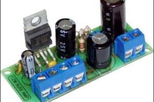

TDA2003 ile yapılan amfi devresinde çıkış gücü 12w çalışma voltajı dc 8v … 18v arası dc tek kaynak besleme entegrenin tam güçte çektiği akım 3.5 amper bu çalışma voltajına göre değişir boşta 50mA akım çekiyor. TDA2003 anfi devresine ait baskı devre, şema , yerleşim çizimleri malzeme listesi var. Oldukca basit bir amfi devresi entegre fiyatıda ucuz
tda2003-amfi-tda2003-amplifier-circuit-12wamp-miniamp
12 W mono ses araba amfisi (TDA2003)
Besleme gerilimi: 8 – 18 volt, standart 14,4 volt.
Tüketilen maksimum akım: 3,5 amper.
Boşken tüketilen akım: 50 mA.
Güç çıkışı, için
(Vcc = 14,4 v, Yönlendirme = 1,6 Ohm, Thd = %10, F = 1 kHz): 12 W.
Bozulma katsayısı, (Yönlendirme = 4/2 Ohm, Pout = 1… 10 W, F = 1 kHz): %0,15.
Au amplifikasyon faktörü: 40.
Giriş direnci: 150 k.
Üretilen frekans aralığı: 40…15000 Hz.
Çıkış direnci: 2 – 8 Ohm.
PCB boyutları: 58 X 25 mm.

  1. YunusYunus
    Mid leri çok güzel vermesine ramen basları çok kötü tavsiyem datasheet uyulmamasından yönünde giriş kondansatörünü 22nf geri besleme kondansatörünü 47uf yapın.sonra kökleyin son ses
    1. mehmetmehmet
      yunus abi bu giriş kondansatörüyle geri besleme kondansutörü hangisi acaba şekil üzerinde verdiklerinden hangisi
