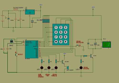

PIC16F877 ile Merkezi Güvenlik Sistemi
Devrenin Çalışma Şekli: Devrede kullanılan pic16f877’nin B ve D portu giriş olarak seçilmiştir. Bunlardan B portu ile 8 tane kapı , pencere ve vs. yerlerden gelen lojik 1 yada 0 durumu değerlendirilmiştir. D portundan ise sistemin çalışması için veya durdurulması için gerekli olan önceden belirlenmiş şifrenin girişi sağlanmıştır. A ve C portu çıkış olarak seçilmiştir…
