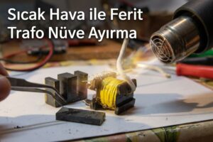

Dizüstü Bilgisayar İçin 19V 4.7A DCDC Konvertör yazısında EI33 trafonun suda kaynatılarak nüvesinin ayırılmasından bahsetmiştim. Ferit Trafo Nüve Ayırma işlemi için sıcak havada kullanılıyor. Bu iş için basit bir düzenek hazırlanmış..
Kutulama için ATX güç kaynağı kullanılmış ısıtıcı için de saç kurutma makinası rezistansı kullanılıyor. Nüveniyi saran bantı çıkartıp Yaklaşık 200 derece sıcaklıkda trafo nüvesini çevirerek ısıtıyor sonra trafoyu üfleme alanından fazla uzaklaştırmadan birleşim noktasından maket bıçağı veya ince uçlu düz turnavida ile hafif zorlayıp nüveyi gevşetiyor biraz daha ısıtıp nüveyi çıkartıyor. Bu işlemlerde kargası pense ile tutarak yapmak iyi olur
Tüm sökme işlemi sıcak hava akışında gerçekleştirildiğinde çalışma çok daha kolay olur. Sıcak hava akımında çalışmak, trafonun manipüle edilirken soğumasını, tekrar sertleşmesini ve nihayetinde çekirdeğin çatlamasını önler
Ferritin ısı iletkenliği biraz zayıftır, bu nedenle sabır gereklidir. İstenen kaynama noktası değerinin ne kadar hızlı yaklaştığını bilmek için yaklaşık çekirdek sıcaklığını ölçmek için bir termokupl probu kullanılabilir.
Ferit nüveler çok kırılgan olduğu için ayırma işleminde çok dikatli olunmalı Çatlamış çekirdekler epoksi ile tekrar yapıştırılabilir, ancak ince bile olsa ek boşluk nedeniyle manyetik özellikleri muhtemelen bozulacaktır.

Salvaging ferrite cores
An experiment was tried with the Hot Air Blower. A ferrite transformer, after removal of the sticky tape around the core, was placed in front of its exhaust nozzle and the blower was switched on to full power. The transformer was left to cook in 200 °C air until it was so hot a drop of water sizzled on the ferrite. Then the transformer was removed from the hot air stream and the core was loosened with gentle prying with a small, thin-blade screwdriver. The material that held the bloody thing together really softens when heated up above 100 °C; the core moved slightly in the bobbin and was willing to be pried out. The other half of the core was then pushed out of the bobbin by gentle steady pressure through the bobbin’s hole.
The ferrite’s thermal conductivity is somewhat poor, patience is therefore needed. A thermocouple probe can be used for measuring the approximate core temperature, in order to know how fast it is approaching the desired above-boiling-point value.
The ferrite is also VERY fragile. Especially smaller cores are prone to breaking when not handled with a lot of gentle and loving care. Do not attempt to force the core out when it is not showing signs of willingness; patience and more hot air will do a good job here, like when a politico rides out a government crisis. Otherwise you risk cracking the core.
Cracked cores can be glued back together with epoxy, but their magnetic properties will likely be degraded due to the additional, even if thin, gap in the core.
The work goes much easier when the entire disassembly operation is performed in the hot air stream. When the operator has the hot air source between his body and the transformer, he can hold the transformer in pliers (hold it by the bobbin, then the pliers won’t be likely to crack the core) and gently tweak and pry and teases the core out of the bobbin with a flat screwdriver. Work in hot air stream prevents the transformer from cooling down while being manipulated, hardening again and eventually cracking the core; repeated reheatings are taxing for the patience and it is tempting to just use a bit more force to avoid another waiting cycle.
It is helpful to apply gentle pressure to the core from the side, first make it move inside the bobbin for a fraction of millimeter and unstick the surfaces, and only then, once the initial movement happens, become slowly and carefully lifting the core from the bobbin. Once out, push the lower part from the bobbin by applying a gentle steady pressure through the bobbin’s hole to the middle of the core; this makes it less likely to crack than prying.

    trafoyu boya sökücü içinde bir gün bekletiyorum nüveler kolayca çıkıyor bence daha uygun bir yöntem. malum elektrik artık çok masraflı 😀
  2. Ü
    Ünal
    Gev Hocam Acaba indiksiyonlu bir sistemle nüveye ısıtma oluyormu deneme yapılmışmıdır …
