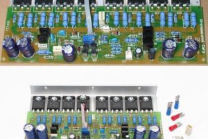

FET400 Mosfet amfi devresine ait tüm detaylar şema, pcb, yerleşim planı açıklama ve yüksek çözünürlükte resimler (hq) var 8 ohm hoparlör ile rms 263 watt 6 ohm ile 350 watt 4 ohm ile 406 watt rms güç verebiliyor. Aynı devreden 2 adet yapılıp ses girişinde toplayıcı devresi kullanılarak 800W güç alınabilir THD oranı 0.5% fet400 üzerinde 4 adet (n-kanal) IRFP240 ve (p-kanal) IRFP9240 mosfet kullanılmış.
Amfinin sükünet akımı 60ma .. 120ma arası ayarlanabilir Devrenin çalışma voltajı en düşük +- 30 volt dc en yüksek +- 70 volt dc resimde görünen mosfet üzerine monte edilmiş mje340 transistör temal izleyici olarakta kullanıldığı için aynı şekilde monte edilmeli

Ekte verilen pcb kitde kullanılan pcb değil bazı kompanentlerin değerleri yanlış
gerçekten bu amfiyi uygulayarak çalıştırdınızmı bende hemen yapımına başlamak istiyorum eğerki çalışıyorsa çetin bey yalnışlık nerede acaba?
Anthony Holton’un 400w mosfet amplifikatörünün aynısı sadece preamp katındaki transistörler farklı,devreyi ilk kurduğumda çalışmadı fakat preamp transistörlerini bc546 kullandığımda çalıştı.
selam arkadaşlar bu devreyi bugün yapımını bitirdim ve çalıştrınca hiç ses yok çıkışlardanda 70 volt elektirik alıyorum yardım ederseniz çok sevinirim
çetin kardeş o mpsa42 ve mpsa92 leri diyorsun galıba hepsinimi bc546 yapacağız bir yardım lütfen
yokmu bir cevap yazan yardım edin..
ben bu devreyı yaptım ama bir türlü çalıştıramadım sanıırım devre çalışan bir devre değil kaç defada kontrol ettim bi hata yok amam çalışmıyor çıkışlarından voltaj alıyorum ses diye bir şey yok
çetin kardeşinde dediğini yaptım bc546 ları taktım yine bir şey yok yapıp çalıştıran varmı aranızda
değerli adminlerimizde sağ olsun cevap vermek yok hiç yardımcı olun be
yaptık ama çalıştıramadık ya hata bende yada baskı devrede anfi elimizde patladı emi bir yardımcı olanda olmadı

Çalıştırdım.Şeması ile baskı devre arasında birkaç hata var.
1.)mpsa transistör takılmıyacak hepsi bc546 olacak.Yönleri resimde görüldüğü gibi olacak
2.)q9 ve q10 mje350 olacak yönleri aynı resimdeki gibi.
3.)R15in bir ucu doğrudan şaseye verilecek.Diğer ucu zenere gidiyoyor.
