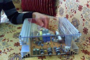

Selamün aleyküm ustalarım. Bir arkadaşımın isteği üzerine yaptığım oto anfi devresini sizlere sunmak isterim.
Üzerinde 250 watt rms anfi + smps + jbl filtre bulunmaktadır.. EI-33 yerine EI-35 kullandım.. smps kısmındaki zener diyotu maksimum kaç volt gerilim almak isterseniz o voltajı takın. benimkin de 75 voltluk zener diyot takılı. +75 / -75 voltluk gerilim elde ettim..
Üzerindeki soğutucular deneme amaçlıdır… anfiyi 2 ohm da test ettim. Bas vurdukça güç kaynağından kaynak yaparmış gibi ses geldi 🙂 jbl filtrenin kazancı çok iyi. Devre hiç bir sorun göstermeden ilk seferde çalışmıştır.

    ben devrenin sadece SMPS kısmını yaptım ve devre fazla akım çekiyor. Ayrıca devreye başka bir anfi bağlayınca tam güçte çalıştırmamakla birlikte mosfetler aşırı ısınıyor ve akım çok çekiyor. biri yardımcı olabilir mi lütfen çok uğraştım bunun için bulamadım sebebini 🙁

    Arkadaşlar bu devreyi yaptım ama malesef sonuç hüsran.sadece anfi katına dışarıdan 2*50 v verdim ilk başta herşey iyi güzel çalıştı.ikinci denememde ses duyulmayacak kadar kısık ve sadece tiz sesler duyuluyor.sorun ne olabilir.
    SMPS kısmını tamamlayıp 2*50 v a ayarlayıp zeneri taktım.fakat 2*50 değilde 1 çıkış 50 v bir çıkış 35 v bi dengesizlik var + – arası 85 v. ei 33 bulamadım yerine benzer bi trafo kullandım.acaba trafo çıkışlarım mı yanlış bağlı?
  32. cihancihan
    Arkadaşlar sorunu çözdüm.devre çalışıyor.SMPS kısmında kullandıgım trafo çıkışlarını yanlış bağlamışım.Anfi katında ufak bi sorunum var ilk çalıştırdığımda 25 v dc ölçüyorum hoparlör çıkışında 3 saniye içinde azalarak 17 v dc ye düşüyor.hoparlörde aşırı bir uğultu oluyor.sc5200 ler ısınıyo 1943ler buz gibi soğuk.bu uğultuyu bir türlü kesemedim.Buna bağlı olarakta hoparlör sürekli ileriye zorluyor.ses çıkışına teyp motoru bağlıyorum ilginç ama motor deli gibi çalışıyor.mosların collector bacaklarında 70 v ölçüyorum.diger base gnd arası 9 v emiter gnd arası 9 v ölçüyorum.besleme 2*35 v dc.sorun nerede olabilir yardımlarınızı bekliyorum
