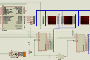

Kayan yazı devresi bilgisyarın USB portu üzerinden gönderilen metini görüntülüyor. Metin göndermek için kullanılan program visual basic ile hazırlanmış exe ve kaynak kodları var. Devre PIC18F4550 üzerine kurulu 8×32 dot matris ledler 2 adet 74hc154 ile sürülüyor pic yazılımı proton ide ile hazlanmış.

merhaba çok güzel bir çalışma olmuş sormak istediğim matrix sayısını nasıl çoğaltabiliriz? videoda 5 karekter görünüyor isis programında 4 matrıx var?
teşekkürler….
evet 5 karakter görünüyor ama 4 adet 8×8 dotmatrix kullandım

Program 8×32 satır ve sütuna göre yapılmış. Sütun sayısını artırmak için programda ve devrede biraz değişiklik yapılması gerek.
Bir şey daha diyeyim dotmatrix panoların sürülmesi direk pic ile yapıldı dolayısıyla yüksek akım çekmesine sebeb oldu videoda görüldüğü gibi bazı satırlar parlak bazıları sönük yanıyor.
bunu engellemek için portd çıkışına sürücü entegre eklenmesi lazı uln… entegreleri gibi datasheetlerine bakarak yapılabilir 32 sütundan fazla yapılacaksa mutlaka eklenmeli yada portd’nin herbir pinine transistörlerle anahtarlama devresi yapılabilir.
Eyüp hocam ben bu projeye 6 adet daha matris ve 3 tane daha 74hc154 ekledim bu 74hc lerin E1ve E2 girişlerini vedeğilin çıkışlarından mı alacağım yoksa ayrı ayrı vedeğil mi eklemem gerekiyor.Teşekkürler

devrede kullanılan matrixler ortak anot mu yoksa katot mu bir yardımcı olun teşekkürler
