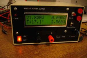

Tüm detayları ile ayarlanabilir mikrodenetleyici kontrollü dijital güç kaynağı projesi volt ve amper değerleri lcd üzerinde okunabiliyor pcb kutu tasarımı 3 boyutlu görünümler c dili ile hazırlanmış kaynak yazılım bulunuyor elektor dergisine ait uygulanmış bir proje.
Dijital güç kaynağı Bu proje , Osvaldo Valdorre’nin 260 numaralı elektor dergisi tarafından yayınlanan güç kaynağı modifikasyonudur.
• Akım tüketimine göre kontrollü havalandırma.
• Görsel ve sesli aşırı akım göstergeli akım tüketimi okuması.
• Önceden ayarlanmış bellekler (0,5A, 1A ve 2,5A’da 2,5, 3, 3,3, 5, 9 ve 12 volt).
• Sıcaklık okuması ile havalandırma kontrolü.
• Güç bölümünden ayrılmış kontrol devresi güç kaynağı hatları.
• Kontrast kontrollü ve arka aydınlatmalı LCD 16×2 aracılığıyla tüm değerlerin bilgisi.
• PC veya başka bir kontrol kartı ile RS232 üzerinden kontrol ve iletişim.
• SDCC derleyicisi için C ile yazılmış kod.

iyi akşamlar ben bu devreyi yaptım az kaldı toplayınca paylaşacağım tüm dosyaları fakat ntc yi nasıl ve nerye bağlayacağı bir türlü anlamadım yardımcı olabilir misiniz ntc yüzünden toplayamıyorum iyi akşamlar..
selamlar devreyi bugün tamamladım göstergeyi çalıştırdım, ayar menüsüne giriş yapılıyor M1, M2, M3 ayarları yapılıyor sıcaklık sensörüne kaynak sitedeki gibi 470R direnç bağlayıp ntc ile drencin birleşiminden bir uç çıkarıp RA2 ye bağladım herşey tamam fakat ne yaptımsa çıkış alamadım malzemeleri toleransı 1 ve 2 olan dirençler kullandım, tek fark olarak 10 adet 1R luk direnç yerine 10 adet 2R luk direçkullandım transistörlerin ayağındaki 0,51R yerine 0,71R kullandım tek farkı bu ama çalışmadı nedenini bilen varsa yardımcı olabilir mi birde 16f877 kullandım 16f877A değil yani ama farketmemesi gerekir diye düşünüyorum yardımlarınızı bekliyorum iyi çalışmalar..

budevreyi yaptım ama çalışmadı 877 kullandım arkadaş gibi çalışmıyor 877a kullanmak mı gerekiyor acaba yardım gerek li arkadaşlar
