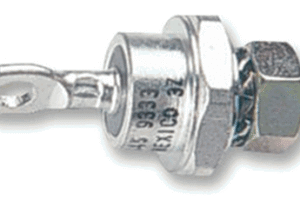

Ayrıca Devre girişindeki Diyot 12 Amper akıma dayanabilecek metal kılıflı diyotlardan bağladım. Elimde birkaçtane vardı bunlardan kullanayım dedim. Ters gelirim verilmesine karşı koyulmuştur. Tam olarak resimdeki gibi
diyot-12a-akima-dayanabilecek-metal-kilifli-diyot
Bu Elemanı PCB üzerine Vidalamanız gerekir. Zaten Baskı Devre üzerinde yeri bellidir. Somunlu kısımdan PCB ye monte edin.
