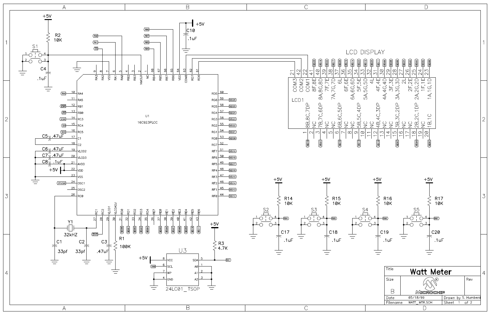

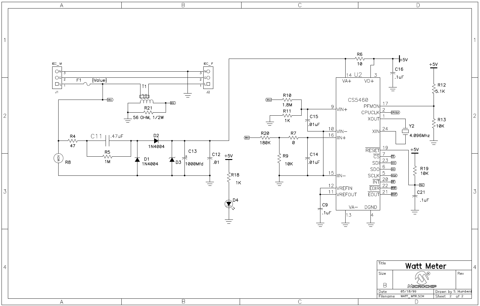

Akım ölçüm devresi PIC16C923 ve CS5460 entegreleri üzerine kurulu 120V ya da 220V, 50Hz, 60Hz. voltaj frekans aralıklarında ölçüm yapabiliyor LCD göstergesi ve kontrol butonları bulunuyor
Akım ölçümünde akım trafosu kullanılmış trafodan alınan bilgiler sistem üzerinde işleniyor. Protel le hazırlanmış pcb, şema dosyaları assembly ile hazırlanan yazılım dosyaları var
Projenin kaynağı Microchip en ince detaylara kadar açıklama var (ingilizce) farklı projeleriniz için iyi bir kaynak olabilir feyz verebilir.

; The CS5460 measures line voltage and current transfered between
; the line (source) and the load. The instantanious voltage and current
; measurements are used to compute (within the CS5460) instantanious power,
; RMS voltage, RMS current, and accumulated energy. All of these
; measurements and calculation results are avalible to the PIC16C923 via SPI.
; The RMS voltage and RMS current are displayed and used to calculate aparent
; power.
; A pulse output (EOUT) on the CS5460 indicates when a programable amout of
; energy has been transferred between the line and the load. Another output
; (EDIR) indicates the direction of that transfer (if a load is highly
; reactive, enegry flows from the load to the line). These pulses are counted
; by the PIC16C923 to measure and display total energy transferred in WattHours
; True power is measured by counting pulses for 1 second. The CS5460 has been
; programmed to generate a pulse for each 10WattSeconds of energy tranferred.
; The pulse count is multiplied by 10 to calculate true power.
