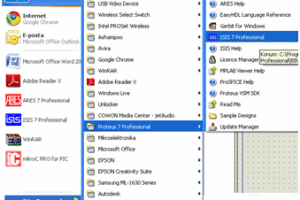

2.1 Proteus ISIS eki
Bu konu başlığında programlarımızın çalışıp çalışmadığını gözleyebilmek için yeterli düzeyde İSİS öğreneceğiz.
Programlar altından kurulumunu yapmış olduğunuz Proteus İSİS çalıştırılır ve karşınıza boş çalışma sayfası çıkar. Şimdi adımları takip edelim.
NOT: Proteus programını edinmek için BURAYA tıklayınız.
Resimdeki pencereden malzemelerimiz çizim sayfasına alınır .
