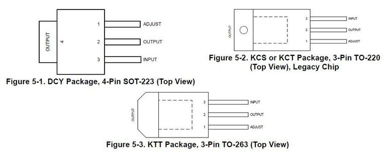

LM338 5 amper LM350 3 amper Pozitif Regülatör entegrelerinin bağlantıları
Akım konusunda aynı durum bu entegreler içinde geçerlidir 1.2v 32v arası voltaj ayarı yapılabilir

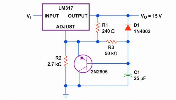

Regülatör entegrelerinin datasheet dosyalarında bir çok uygulama bulunuyor ayrıca entegreler paralel bağlantı ile güçleri arttırılabilir datasheet dosyalarında gerekli devre şemaları var.

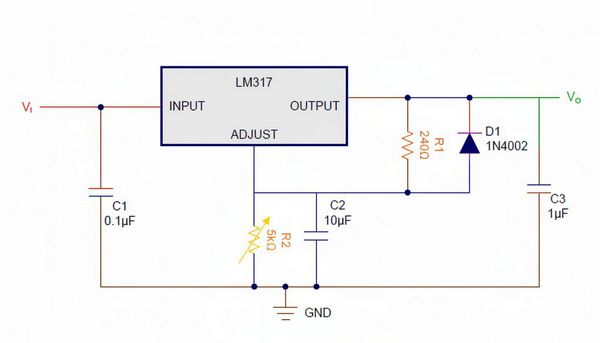

    selamlar.acaba 5k pot yerine 10k pot veya trimpot kullansak devrenin hassasiyeti değişir mi yani potta boşluk oluşur mu? şu potlardaki k nın devreye etkisi nedir.k değeri düşünce pot daha mı hassas olur?
    1. asmaasma
      Merhaba
      Yukarıda hesaplama için uygulama var. 5k pot dediğiniz R2 direncidir. Eğer 5k kullanırsanız (R1=240 ohm için) 27volta kadar çıkış voltajını ayarlayabilirsiniz. Bunun şartı 30V tan yüksek giriş gerilimidir.
      30V giriş gerilimiyle R2 yi 10k kullanırsanız %50 ye kadar potu çevirdiğinizde max. değere gelirsiniz. (1,25V ila 27V arası)
      Potu çevirmeye devam etseniz bile çıkışta artış olmaz.
      Bunu düzeltmenin bir yolu R1 değerini (iki katı) değiştirmektir. 470 ohm kullanırsanız , 10K pot ile kullanabilirsiniz.
      Ancak bu uygulamayı 100k pot , 470K pot ile yapmayın. O hattan geçecek akım çok düşürülmemelidir. (I = 1,25V/240 ohm)
      Çıkış voltajınız en fazla 14,4V olsun istiyorsanız: R1: 100 ohm R2: 1K pot + 56 ohm direnç olabilir.
      Yukarıdaki uygulamada direnç değerleri ve çıkış geriliminin ilişkisi gözlemlenebilir.
      Kolay gelsin.

        12v ile lm317 +10k pot+1k direnç kullanmayı düşünüyorum bu devreye ekstra bir komponent gerekiyor mu? özellikle çıkış voltajının stabilliği için.
        ikinci olarak lm338 i 19v dizüstü adaptörüyle kullanmak için 10k potun yanında hangi direnci kullanmam gerek.voltaj düşümlerini falan kavrayamadım da 😀
        son olarak misal 10k veya 5k potansiyometre yerine eşdeğer olarak çok turlu trimpot kullanırsam voltaj ayarlama hassasiyeti artar mı? elektronikle hobi olarak ilgileniyorum ve eğitimim yok.durumuma göre izah edersen müteşekkir olurum.şimdiden çok sağol
        1. asmaasma
          Ayrıntılar önemli. 12V giriş gerilimin ise , akü ile besliyorsan:
          https://320volt.com/lm317t-ile-1-3-22-volt-ayarlanabilir-reguleli-guc-kaynagi/
          Bu uygulamayı yapabilirsin.
          Giriş gerilimi , çıkış gerilimi ve max. çıkış akımı bilinmeli.
          Bu devrede giriş gerilimi ve kaynağın türüne göre C1 kapasitesi ve voltajı değişir.
          R1 ve R2 sen seçeceksin. Diğer elemanları olduğu gibi kullanabilirsin.
          Harcanan güce göre soğutucu gereği ve hesabı düşünülür.
          Giriş gerilimin 19V , vazgeçilemeyen 10k pot ile 820 ohm direnç kullanıldığında 16.5 volta kadar ayar yapabilirsin. Daha yüksek voltaj elde edemezsin. Regülatör 19V girişe müdahale edip 16V a sabitleyebilir. (ya da daha düşük voltaja) Giriş çıkış farkı 3volttan büyük olmalı.
          Bu tip regülatörler için R1=240 ohm değerini fazla oynamadan pot değeri seçilir.
          Bu pot 5K ise normali 270′ açıyla bu değeri verir. Çok turlu potlar 10 tur da bu değeri verir. Çok turlu trimpotların bazıları daha fazla tur sayısına sahiptir.
          Voltaj çıkış formülünde üssel bir ifade olmadığını görürsün. Bu direnç değişiminin oransal olarak çıkışa etki ettiği anlamına gelir. Doğrusaldır.
          Örnek verecek olursak Voltajı %10 arttırmak için birini 27′ diğerini 360′ çevirmek gerekir. Daha hassas veya daha rahat ayarlama imkanı sağlar.
          Kolay gelsin.

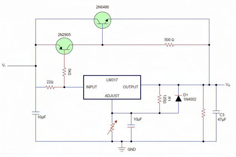

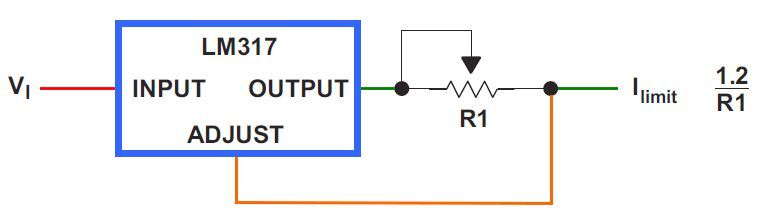

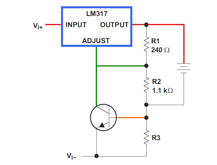

    Hocam merhaba lm317 ile gerilim regüle ettim 1 ampere ihtiyacım var akımı nasıl regüle ederim cihaz bir amperden fazla çeksin istemiyorum lityum şarj cihazım 2 amper çekiyor nasıl sınırlandırırım watlı direnç bağlasam seri bi şekilde
    1. gevvgevv Yazar
      Merhaba, şarj cihazı 2 amper çekiyorsa ona göre tasarlanmıştır kullandığınız pilin gücü nedir ?
      https://320volt.com/li-ion-pil-sarj-entegreleri-mcp73831-tp4056/ yazısında lion Pil Şarj Akımı hakkında bilgi vermiştim
      normal şarj akımından daha az akım ile şarj etmek pilin ömrünü olumsuz etkileyebilir
      Lm317 ile voltajı regüle ettiniz çıkışına bir lm317 daha ekleyin onuda akım regülatörü olarak kullanın https://320volt.com/lm317-lm338-lm350-akim-regulatoru-hesaplamasi/
      ama entegreler çok ısınacak iyi soğutmak gerekli
      iyi çalışmalar

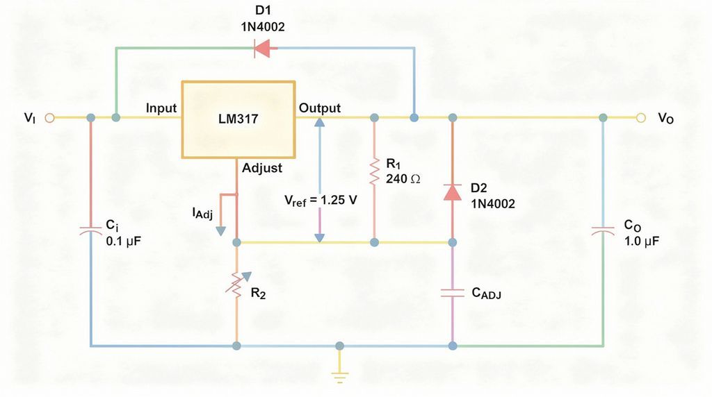

    Lm338t ile devre kurdum misal 15 volta ayarladım çıkışına 1,5 amper max çekebilecek bir lamba bağladığımda aninda entegre yanıyor ve besleme değerine yakın bir değere çıkıyor direnç değerleri normal
    ama çıkış kondansatörüm yoktu ondan olmuş olabilirmi yada bağladiğım lamba bobin etkisi yapıp ters voltaj basıp yakıyor olabilirmi. Entegre giriş ve çıkış kısa devreye gidiyor maksimum besleme voltajım 28 volt bu arada

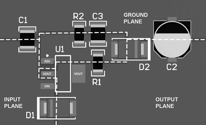

  18. GüneşGüneş

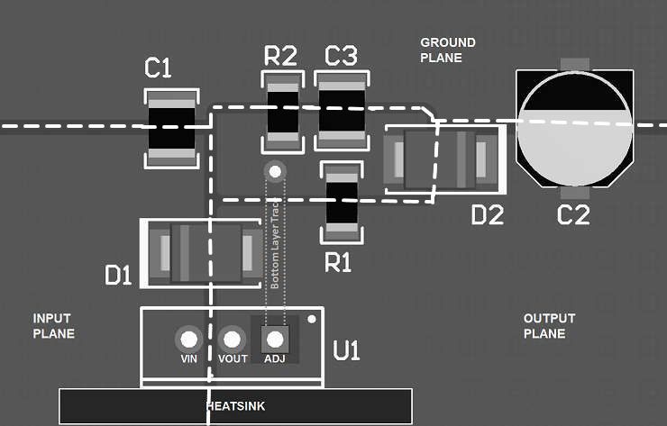

    Datasheet’inde ayar bacağına “bypass” 10uF kapasitörü bağlanarak “ripple”(basitçe dalgalanmalar diyebiliriz) azaltılması hedeflenmiş. Çıkışına da 1uF kapasitör konularak transistörün tepkisini iyileştirdiğini söylemişler. Gerek olmadığı belirtilmiş. Girişine 0.1uF kapasitör eklenmesi beslemedeki istenmeyen gürültüleri azaltmak için kullanılıyor.(Güç kaynağından uzaksa koyun diyorlar.)
    LM338T’ye soğutucu bağladınız mı? Kendisi 22.9°C/W gibi bir ısı iletim değeriyle geliyor çünkü. 28-15=13. Yani 13V luk bir enerjiyi ısıya dönüştürerek regüleli bir çıkış alıyorsunuz. 13V*1.5A=20W’a denk gelmekte. Buradan da 20*22.9=458°C değeri çıkmakta. Burada yanlışım varsa düzeltin çünkü bugüne kadar hep böyle hesapladım. LM318 kullanırken sorun yaşamadım hiç bu yöntemle. Bu sebeple kesinlikle soğutucu eklemelisiniz.
    Devrenin güvenilir olmasını da istiyorsanız diyot eklemelisiniz. Çıkıştan girişe gidecek şekilde 1N4002+ kullanabilirsiniz. Böylece yükten gelen akımların transistöre zarar vermesini engellersiniz.
    1. GüneşGüneş
      Bu arada eğer bypass kapasitörü koymayı düşünüyorsanız, oraya da bir direnç eklemelisiniz. Datasheet’de paylaşılmış. Ekliyorum.
