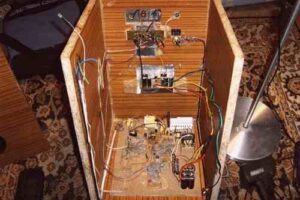

Devre benimde çok uğraştığım bilgisayar güç kaynağının düzenlenmesi ile yapılmış kullanılan trafo EI33 neredeyse tüm AT, ATX psu kaynaklarda bulunur smps kontrol entegresi TL494
SMPS çıkış voltajı 2X30 volt gücü 140 watt çalıştırılan anfi devresi 2 adet TDA7294 ile yapılmış köprü bağlantı mono bass anfi psu üzerinden sökülen trafo dağıtılıp tekrar sarılmış devre şemasında sarım bilgileri verilmiş
Çok ilginç bir tasarım 🙂 karışık görünüyor ama kalabalığın çoğu 220v giriş filtre, dc filtre bölümleri oluşturuyor tek bir pcb ile küçük düzenli bir devre olur

Arkadaşım senin yaptığın biraz amatör gibi olmuş silikonlar falan sanki malzemeler emanet duruyor gibi 😀
Hi. I have done this circuit and it works, but when i connect and amp the voltage drops to 26 V.I’m using C5763 not D13007.
The voltage drop is to serios because i need a 50V 3-4 Amp smps.
Thanks
