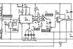

1Vp-p (açık devre) çıkışı 100Ω olan ön panelde kullanılabilir. Ama daha geniş aralıklı bir çıkış şekildeki devre kullanarak elde edilebilir. Fonksiyon jeneratörünün gücü sabit DC güç kaynağından elde edilebilir.
Devre şeması
Fonksiyon jeneratoru devresi
ÇIKIŞ KADEMESİ
Bu birim, fonksiyon jeneratörü ve darbe jeneratörünün bağlantı elemanı olarak tasarlanmıştır. Ve bu birim 10mVpp-100mVpp, 100mVpp-1Vpp değerlerinde ayarlanabilen çıkışlar sağlar. Bu birimde 1Ω dan daha az çıkış empedansı mevcuttur ve gücünü sabit DC güç kaynağından temin eder.
cikis kademesi tl081

Test Koşulları: VS = +5V – +15V, TA = 25°C, RL = 1MΩ, RA = RB = 10kΩ, C1 = 3300pF, S1 kapalı, kayıpsız
ICL8038 entegresinin 1 nolu bacağına iki gerilimle beslenen 100kΩ luk bir potansiyometre bağlayarak sinüs dalgasının distorsiyon düzeylerini ayarlayabiliriz.
Küçük frekans sapması, 7. ve 8.Pin’e modülasyon gerilimi uygulayarak başarılı bir şekilde sonlandırılır. Büyük frekans sapması (süpürme-sweeping) sadece 8.Pin’e gerilim uygulayarak elde edilir. Süpürme oranı tipik olarak 1:1000’dir.
Kare dalga çıkışı, açık kolektörlü bir tranzistördür. Üçgen çıkış genliği genel olarak kaynağın1/3‘ü kadar, sinüs çıkış genliği ise besleme kaynağının 0.22’si kadardır.
Bütün dalga şekillerinin simetrisi, harici zamanlama dirençleri ile ayarlanabilir. Bunun iki yolu vardır ve Şekil5, Şekil6, Şekil7‘de gösterilmiştir. En iyi sonuç, zamanlama dirençleri RA ve RB yi ayrı tutarak elde edilir. RA üçgen dalganın ve sinüsün yükselen kısmını, kare dalganın da düşük bölgesini kontrol eder.
