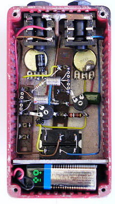

2 Transistörlü Fuzz Efekt devresi karmaşık bir devre değil pnp npn iki transistör ve bir kaç pasif eleman ile devre kurluyor

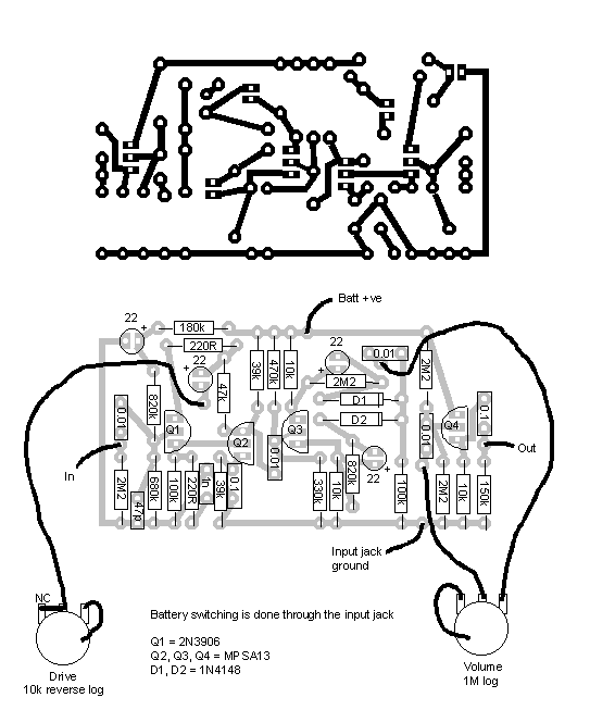

Oktav Efekt devre MPSA13 ve 2N3906 transistorleri üzerine kurulu biraz karışık fakat pcb çizimi işinizi kolaylaştıracaktır

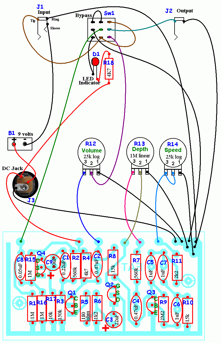

Vibrasyon Efekt devre pcb çizimi gerekli açıklamaları (ingilizce) ve malzeme listesi ile tamamlanmış bir proje

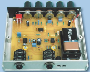

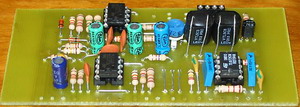

Distortion Efekt devresi tl072 opamlar üzerine kurulu kaliteli bir devre tone bypass,drive,level,bass,mid,treble” ayarları yapılabiliyor ek olarak “dpdt” geçiş anahtarı eklenebilir

MERHABA ARKADASIM MALZEMELERI ANCA TOPLAYABILDIM AMA BU BASKI DEVRE YAZICIDAN BUYUK CIKIYOR NE YAPMAK GEREKIYOR BI BILGIN VARMI
ayriyetten verilen baski devreyle verilen devre ikisi de farkli
ne gibi farklar var ? ben fark göremedim
Manual.pdf dosyasının 6.sayfasında fotoselli seçeneği var sanırım yazıya detaylı bakamadım
devre semasinda 5 opamp var ama baski devrede 3 opamp kullanilmis sonuncu devreden bahsediyorum Distortion Efekt bu yani
kullanılan opamp tl072 dual yani entegre içinde iki adet opamp var şemada entegrenin kullanılan bölümleri ayrı ayrı çizilmiş bir çok devre şemasında böyle yapılıyor bende hiç sevmiyorum ilk zamanlar benimde çok kafamı karıştırırdı

sayin admin devreyi yaptim ama calismadi
47micro farad lik kondansatorler 100 vluk acaba alakali olabilir cunku yazilmamis voltaj bide su swich baglantisi kafami karistirdi
bu devre kesinlikle calismiyor iki defa yaptim nafile sondaki distortion olani

Arkaşlar bu en altta ki devreyi yapan varmı ? Distortion Efekt devresini .. bu sadece bas tiz vs ayarı içinmi..orda drive diye bitane potans koymuş yoksa oda sesi mi inceltiyor yani oktav içinmi ? yapan bir arkadaş açıklasın Allah aşkına boşuna yapmayalım
sondaki devreyi yaptım ve çalıştı hatta çokda güzel sesi var drive ile distorsiyon seviyesini ayarlıyorsunuz isterseniz ton kontrolünü açıp kapatabiliyorsunuz
menevşe handa aynı kutuyuda buldum çok hoş oldu
not: devre giriş jackını taktığınız zaman çalışıyor çıkarttığınız zaman kapanıyor çalıştıramayan arkadaş bunun yüzünden çalıştıramamış olabilir

jack soketi mm felan yazılmamış son devrenin. malzeme listesi olsa daha iyi olurdu
Son daki devrenin pilaketinin bakir yuzunu ve on yuzunu acilmiyo resimde aca bilen varsa resim atsin ankarada dugunlerde kullanmayi dusunuyorum
