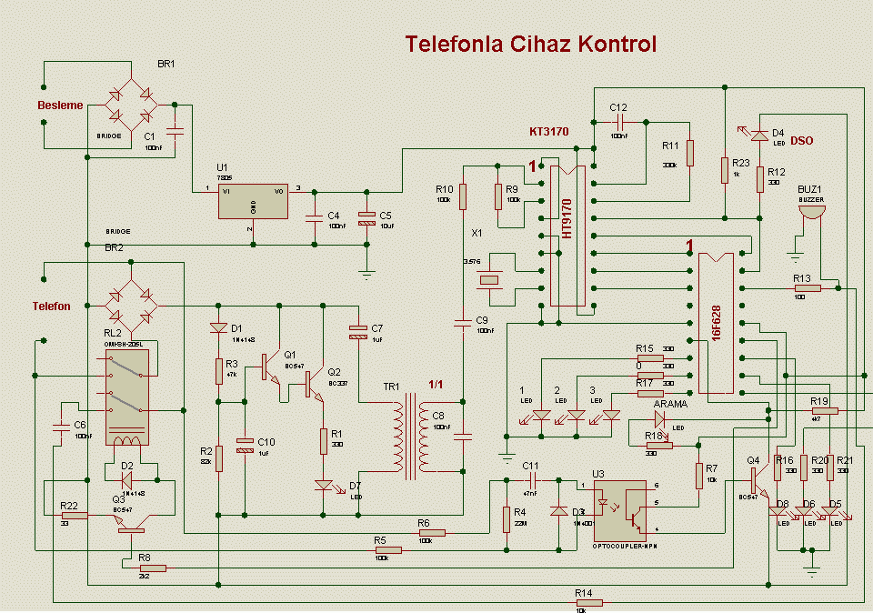

Açıklama: PCB ölçüsü 1/1 oranında olup direk bastırılıp kullanılacaktır. Boyut ayarlamasına gerek yoktur. Sistem PCB deki yer sorunu nedeni ile 6 adet cihaza kumanda edilecek şekilde tasarlanmıştır. Sistemin çalışmaya başlaması için gerekli önseçimli zil çalma adedi 5 adet dir. Bu daha sonra telefonla değiştirilebilir.
Sistem 5 adet telefon zilinin çalmasını müteakip otomatik olarak açılır ve 3 adet açılış beep sesi duyulur. Beep sesleri mümkün olan en kuvvetli biçimde verilmeye çalışılmıştır. Daha da kuvvetlendirmek için devreye kuvvetlendirici bağlanması gerekmektedir. Sesin azlığından lütfen şikayet etmeyiniz. İsteyen kuvvetlendirici bağlayabilir.
Açılışı müteakip giriş için şifre girilmesi gerekir. Şifre 4 haneli bir rakam olup önseçimli şifre 1234 rakamıdır. Buda program içinden veya telefonla sonradan değiştirilebilmektedir.
Şayet şifrenizi unutur iseniz ikinci şifre ile sistemi açmanız mümkündür. Buda 2006 olarak belirlenmiştir. İsteyen bunu program içinden değiştirebilir (telefonla değiştirilemez).
Girilen şifre doğru ise, doğruluğu belirleyen bir beep mesajı değil ise yanlış olduğunu belirleyen bir beep mesajı alacaksınız.
Şifreniz yanlış ise yeniden girme imkanınız bulunmaktadır. Yeniden giriş imkanı 3 adettir. Şayet 3 defa yanlış şifre girerseniz sistem kendini kilitler ve yeniden giriş yapılmasına mani olur.
Girilen şifre doğru ise; Öncelikle bir işlem seçmeniz gerekecek. İki seçeneğiniz var;
# tuşuna basarak herhangi bir cihazı açma bölümüne geçebilirsiniz;
* tuşuna basarak herhangi bir cihazı kapatma bölümüne geçebilirsiniz.

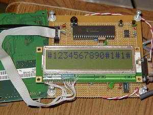

PIC 16F84A DTMF kontrol projesi
Foxdelta sitesinden güzel bir uygulama “PIC 16F84A DTMF Repeater (Remote) Controller” devre pic 16f84 mikrodenetleyici üzerine kurulu telefon sinyallerini ileten entegre MT8870 çıkış rölelerini süren entegre ise ULN2803 pdf formatında verilen ek dosyada arama sonrasında girilecek rakamların listesi ve hangi röleyi açtığını belirten tablo bulunuyor tüm detaylar (ingilizce) verilmiş yazılım assembly dili ile hazırlanmış
Açıklama : DTMF Kontrol devresinin ikinci denemesi. İlk çalışmanın başarılı olduğu söylenebilir bazı malzemeler sorun çıkartmıştı Sebepler 75T204 DTMF alıcısı ile PIC arasında arabirim problemi ile ilişkili olarak bulunmustur. 75T204 şimdi MT8870 ile değiştirilmişti ve sonuçlar %100’dur.

elektronik Devrede buLunan TR1 Transformatör’ünün değeRini biLen vaRsa Rica Etsem söyleyebiLiR mi? Şimdiden TeşekkürLeR…
DTMF kontol düzeneğinde bulunan hat trafosunun değerini bilen arkadaşım varsa bana yardımcı olabilir mi? Hat tfafosunun değerini söyleyebilecek arkadaşım var mı?
Eskiden kullandığımız PCI ISA modem kartları üzerindeki trafoları kullanabilirsiniz şuan bir çok bilgisayarcının hurdalığında bulunmakta 🙂

Selam aynı devreyi yaptım telefonla arıyorum cihaz cevap veriyor 1234 kabul etmiyor fakat 2006 kabul ediyor 2006 dan sonra #1 de 1 nolu röle ve 6 ya kadar devreye giriyor fakat *1 yaptığımda hata veriyor bunu neden yapar yardımcı olurmusunuz 2006 dan girdiğim içinmi sebebini bulamadım 1 den 6 yakadar yakıyorum kapatamıyorum
ETE Hocamızdan alıntıdır;
Hocam bu devrelerden hangisi daha sağlıklı çalışır PIC16F628 ile yapılan mı yoksa 16F84A ile yapılan mı?
PIC16F628 ile yapılan devrede (Şemasında) roleler nasıl bağlanacak nereden bağlanacak anlayamadım. Birde her iki devre içinde maksimum kaç role kontrol edebilmiş oluyoruz bu konularda açıklama yapabilirseniz sonsuz teşekkür ederim.

Benim farklı bir sorum olacak. Şimdi bu devrenin çıkışında röle var, röleye cihazı bağlıyoruz. Peki röleye cihazı nasıl bağlıyoruz. Örneğin ben evde çalışan lambayı röleye nasıl bağlıycam? Yani evde duvardaki anahtarla lambayı açmışken (yani anahtar kapalıyken) bu devre aracılığıyla lambayı söndürmek istiyorum. Yani lamba hem evdeki anahtar, hem bu devre aracılığıyla nasıl kontrol edilecek o kısmını anlamış değilim. Yerdımcı olursanız çok sevinirim….
daha önce paylaşılan 2 yazıda sorunuzun cevabını bulabilirsiniz
https://320volt.com/bilgisayari-kapattiginizda-diger-cihazlarda-kapansin-yada-acilsin/
https://320volt.com/role-elektromanyetik-devre-elemani-hakkinda/
Serpil soruna ben cevap vereyim; devreyi tamamlamışsan, röle bağlantısı kolay, rölenin içeriğinde bir bobin ile 1 veya daha fazla açık veya kapalı kontak ucu bulunmaktadır.devrenin çıkışı rölenin bobinine bağlanır ve bu kontaklarda anahtarlama yapar. duvardaki lamba anahtardan açıkken bu röle çektiğinde kapamak istiyor isen mevcutta bulunan lambana gelen bir faz ve bir nötr ucundan sadece birini alıp devrenin kapalı kontağının bir ucuna bağlayacaksın, bu kapalı kontağın diğer ucuna da başka bir kablo bağlayıp, o bağladığın kablonun diğer ucunu da lambaya bağlayacaksın.
yani röle çektiğinde devre kesilecek lamba sönecek… aynı mantıkla kapalı kontağına da bağlanarak ters işlem de yapılabilir. rölenin hangi bacağı ne anlama geldiğini soracak olursan genelde rölenin üzerinde bacak numaralarına göre şeması bulunur, yoksa da netten kataloğundan bakabilirsin. ama bence lamba yakıp söndürmek için telefon biraz masraflı olur, el çırpmasıyla açılıp lambayı açıp kapayan bir devre yaparsan daha uygun olacağını düşünüyorum. tabi tercih senin…
