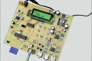

Devre DSPIC33FJ64GP802-I/SP mikro denetleyicisi üzerine kurulu hex yazılımı var ne yazık ki kaynak kodlar yok fakat dspic serisi ile seviye mikro denetleyiciler için kaynak sıkıntısı olduğu için en azından donanımsal tasarım bölümleri az çok fikir verebilir.
Mmc-Sd-Sdhc hafıza kartları ile dspic`in haberleşmesi, tuş kombinasyonları, mikrofon girişi ve çıkışın işlenmesi, besleme katları, dspic IR haberleşme hepsi bir arada bir projede toplanmış bu tip tasarımlar için çalışmalarınızda örnek olabilir

Line in bölümünden herhangi bir ses kaynağını bağlayıp kart üzerine kayıt edebilir ve dinlenebilir. Mic in bölümüne mikrofon bağlayıp ortamdaki sesleri kayıt edip dinleyebilirsiniz hafıza kart soketi pcb kart üzerinde ayrıca ses açıp kısma için ayar potu var
LCD üzerinde görüntülenen bilgiler:
Ses çalma bilgisi, kayıt süresi, kaydın ismi frekansı, mono- stero bilgisi, ses seviyesi, ve kartın hafiza durumunu görebilirsiniz. Devre 12volt DC besleme ile çalışıyor regüle işlemleri lm317 ve 78xx serisi regülatörler ile sağlanmış 2×16-lcd 74hc595 ile sürülmüş ses çıkışı ise lm833 ile yükseltilmiş
