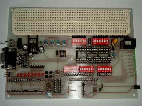

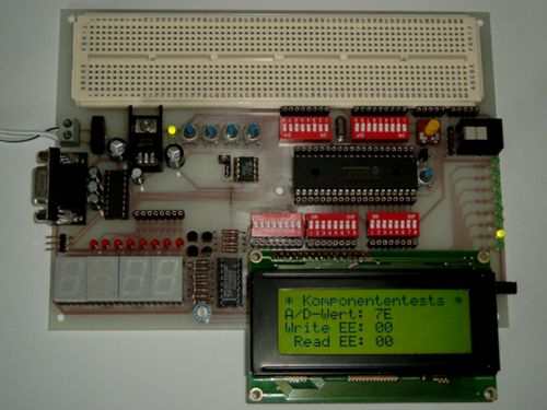

hanf-elektrotechnik.de sitesinde gördüğüm oldukca gelişmiş bir pic deneme,test,proje geliştirme devresi bir çok fonksiyon bulunmakta tüm kaynakları paylaşılmış ayrıca devreyi test etmeniz için c dili hazırlanmış test programıda (PIC_Board_Test.c) var en güzelide pcb üzerinde bredbord için montaj bölümü bırakalmış pic geliştirme devresinde 7805 ile volt besleme voltaj regülesi bulunuyor dc 12v ya da 9v adaptör ile çalıştırabilirsiniz
Özellikler
- PIC18F442/452 veya PIC18F448/458 veya PIC18F4550 için 40 pimli soket
- PIC18F242/252 veya PIC18F248/258 için 28 pimli soket
- Başlıklar aracılığıyla erişilebilen tüm bağlantı noktaları (dişi).
- Çevre birimleri DIL anahtarları ile açılabilir
- iki farklı LCD konektörü
- 4×7 segmentli ekran (IC HEF4511 ile çoklanmış)
- 2 adet 8 LED
- Analog simülasyon için 1 potansiyometre
- 1 sıfırlama düğmesi ile sıfırlama modülü
- 4 düğme
- 24C04 veya benzeri için I2C
- 2 x RS232, 1 x SUB-D soketli (pin dizisinde 2.)
- 640 delikli breadboard
- ICSP ve ICD bağlantısı
- Dahili Doğrultucu, regülatör
- Boyutlar: 190mm x 140mm

bu devreyi tamamlayan varmı ben bitirdim fakat çalıştıramadım yardımcı olurmusunuz.
yollar lehimleme vs. kart temiz tekrar tekrar kontrol ettim. giriş voltajında 9v dc adaptör kullandım. pic olarak 16f877 ve 16f877a taktım devrede voltaj var fakat pc ile iletişimde problem sanırım. iletişim olarak winpic programı kullandım kartı görmüyor yazılım yükleyemiyorum. ne yapmalıyım.
