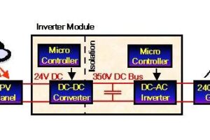

Güner enerjisinin kullanılması uzun süre aktif bir konu olacak bu iş içinde bir çok elektronik devre kullanılıyor bunlardan biriside dc ac çevirici konvertörler. Devre pv modülden alınan dc voltajı ac (240Vac) voltaja çeviriyor gücü 100 watt sistemin kontrolü atmel atmega8 ile sağlanmış. Atmega çıkışlarında mosfetleri sürmek için ICL7667 (Dual-Power MOSFET Driver) kullanılmış transformatör ise etd34
Devre hakkında tüm detaylar (ingilizce) hesaplamalar formüller bulunuyor ayrıca devre şemaları pcb çizimleri ve atmega8 yazılımı verilmiş.
En güzelide devrenin tüm katları ayrı ayrı şemalar halinde verilmiş (pv akım, voltaj algılama, sürücüler vb.) bu devreleri farklı uygulamalarınızda kullanabilirsiniz ya da projedeki hesaplamalar işinize yarayabilir.
