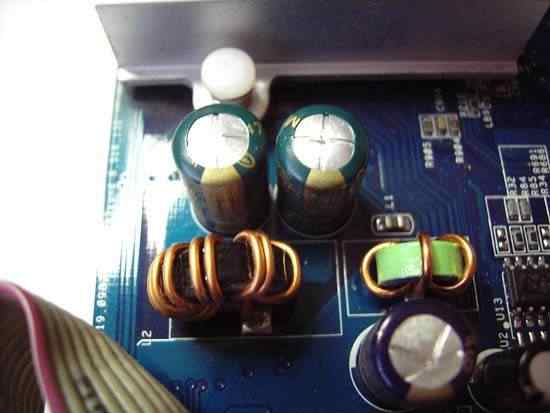

Bir abimizin bilgisayarı arızalanmış sorun ekran kartında pc çalışıyor ama görüntü yok dikkat edilginde ekran kartındaki arıza sebebi ortaya çıktı elektronik ile ilgili kişiler şıp diye arıza sebebini anlar 😀
ilk bakışta pek anlaşılmıyor dikkatli bakınca iki adet kondansatörün isyan ettiği görülüyor 😀
Gelelim tamir işlemine 40 wat bir havya ideal fazla düşük olmasın kondansatörlerin baçaklarını lehim ile kaplıyoruz her iki bacağı birden havyayı biraz yatık tutarak ısıtıp yavaşca kondansatörü çekip çıkartıyoruz
sonrasında lehim pompası ile padleri temizleyip yeni kondansatörlerimizi tıkıyoruz
dikkat etmeniz gereken kondansatör voltajı değeri ve kutupları düşük voltaj ve kapasitede kondansatör kullanmayın ekran kartındaki arızalı kondansatörler 820uf 6.3 volt idi ben 1000uf 10 volt kondansatör kullandım daha sağlam oldu
Birde parçayı sökmeden önce kutup yönlerine dikkat edin standatta beyaz boyalı olan yere kondansatörün – kutubu gelir ama boyanın olduğu yöne + kutup geliyor yeni parçaları ona göre taktım daikkat etmeyip pcbye göre taksaydım 😀
Tabiki herzaman bu kadar şanslı olunmuyor bazen kondansatörler isyan ederken yanlarında barkaç parça daha götürebiliyor 😀
gerekli kontrolleri yapıp diş fırçası ve sellozik tiner ile lehim yüzeyini temizledikten sonra yeni ekran kartı masrafı olmadan bilgisyar çalışmaya devam eder 🙂

    tamamen şans 🙂 tamir ettiğim ekran kartı kondansatörlerin arızası yüzünden görüntü vermiyordu ama kondansatörler arızalandığında daha büyük arızalara sebep olabilir regüle devresini bozabilir regüle devresinde oluşan arıza regüleyi bozup yüksek voltaj verebilir vs

    PC donanımlarında takacağınız kondansatörlerin Low ESR kondansatör(105 Derece) olmasına dikkat edin. Kapasite – Voltaj değerinden başka kesinlikle uymanız gereken bir husus olup,piyasa kondansatörlerinde(85 Derece)sorun yaşarsınız. Bu Low ESR’ye sahip kondansatörlerin üzerinde 105 Derece yazısı yazar.

    Bu ekran kartının klasik arızasıdır eğer kondansatörler değiştirdikten sonra kart görüntü vermiyor ise q7 yi değiştirin.. işte size görüntü 🙂

    Boyalı taraf her zaman negatif kutbu gösterir. Yanlış bilgi vermişsiniz.
  13. gevvgevv Yazar
    bende ona dikkat edilmesini söyledim zaten boyalı taraf eksidir ama bu ekran kartında büyük ihtimal pcb hatasından dolayı boyalı taraflara artı kutup geliyordu
    kondansatörleri sökmeden önce buna dikkat etmeyip pcb üzerindeki boyaya göre kondansatörleri değiştirseydim arıza dahada büyüyebilirdi kart çalışmazdı
    demek istediğim pcb ye güvenmeyin
    yazıda net olarak buna değinmişim sanırım yanlış anladınız
