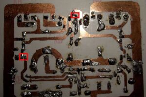

En yüksek ses seviyesinde amplifikatör ses seviyesini, çıkışını sınırlamak hem amplifikatörü korumak hemde ses bazulmasını engellemek için gerekli olabilir bu sistemi çin malı 5.1 ses sistemlerinde görmüştüm gerçi onlar malzemeleri tam gücün altında kullandıkları için bu sınırlamayı kullanmışlardır ama neyse 🙂
Sistemin çalışması basit amplifikatör çıkışından alınan voltaj doğrultulup transistör ile kontrol ediliyor voltaj seviyesine göre led ışık veriyor ve ledin karşısında ses girişinde şaseye bağlı LDR`nin ışık seviyesi arttıkça direnç düşürüyor bu sayede kaynak ses sinyali düşüyor, ses kısılıyor doğal olarak anfinin çıkışıda azalıyor devrenin yapımında dikkat edilmesi gereken LDR nin led dışında başka yerden ışık almaması bunun içinde ısı ile daralan makaron ya da siyah bant kullanılabilir kullanılabilir

Örnek LDR LED yerleşimi;
vactrol-ldr-led-bant
