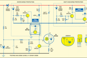

Bir proje için akü şarj devrelerini inceliyorum istediğim gibi bir devre buldum uyguladım gayet güzel çalıştı 6 volt 12 volt aküler şarj edilebiliyor devre mosfetli olduğu için yüksek akımlı akülerde şarj edilebilir . Şarj devresinde 2 adet koruma *, gösterge var biri over charge protection akü ayarlanan voltaja geldiğinde aktif oluyor diğeri ise deep discharge protection çok düşük voltajlı akü bağlandığında aktif oluyor (sadece gösterge amaçlı koruma özelliği yok) ben discharge bölümünü kullanmadım . Çeşitli şarj devrelerini tamir ettim ama uygulama falan pek uğraşmışlığım yok bazı detaylarda sağ olsun Kutay abimde yardımlarını esirgemedi devre hakkında ki sorularımı cevapladı
Devrede MCT2E opto kublör yerine 4N25 kullandım 0,14 ohm direnç yerine 0,1 ohm kullandım lm236-5 zeneride bulamadım yerine 5,1v zener kullandım zaten not olarak testlerin 5,1v zener ile yapıldığı söylenmiş.. sadece deneme amaçlı olduğu için bu malzemeler üzerinde yoğunlaşmadım ama ileride malzemeleri tam değerinde kullanacağım özellikle lm236-5 olmalı yoksa da kararlı bir zener ya da regülatör kullanırım ne de olsa 5v regülatör bol..
denemeleri 12v 7ah akü ile yaptım giriş gerilimi 14v olarak ayarladım aküyü 13,8v üzerinde şarj ettim bu arada girişteki diyodun kaybınıda hesaba katmayı unutmayın neyse vr2 2k trimpotu akü bağlı değilken tam yanacak şekilde ayarladım vr1 20k trimpotu ise yük üzerinde 600ma verecek şekilde ayarladım 7 ah aküyü şarj ettim devrenin giriş voltajı en düşük 9v bu sayede 6v akülerde şarj edilebilir.
Devre üzerinde biraz daha uğraşıp değişik bir şeyler yapmaya çalışacağım basit bir yapısı var ama oldukca kullanışlı… ileride 0,1 ohm direnci uygun şarj akımına göre değiştirmeyi düşünüyorum birde over charge bölümünü op amplı yapabilirim ama bu halide çok kullanışlı bakalı duruma göre bir şeyler yapılır..

* “vr2 2k trimpotu akü bağlı değilken tam yanacak şekilde ayarladım ” buradaki mantık nedir?
* D1 diyodunun görevi nedir? kullanılmasa olur mu?
* “the minimum DC source voltage should be Full charged battery voltage+5V.’ For example, if we take full-charge voltage as 14V for a 12V battery, the source voltage should be 14+5=19V”
12 voltluk akü için giriş gerilimi 19 volt olmalı diyor; ama siz 14 volt ile şarj etmişssiniz.12 voltluk akünün maksimum şarj gerilimi kaç volt kabul edilir(bunun teorik bir hesabıveya pratik bir bilgisi var mıdır)

d1 diyotu gerekli vr2nin bulunduğu bölüm akünün dolum voltajını algılıyor akü ayarlanan voltaja geldiğininde mosfeti kapatıyor akü bağlandığında çıkış voltajıda düşük olacak led yanmaz ya da akünün voltajına göre sönük yanacak akü doldukca led daha parlak yanacak led tam yandığında opto iletime geçiyor mosfet sürülmüyor
19v olayına bir anlam getiremedim devre voltaj sınırlaması yapmıyor ne girilirse o çıkıyor gerçi akım ayarına göre voltajda düşüyor oda arı bir mesele sadece girişdeki diyotun 0,6v kayıbı var dediğim gibi çalışma bittiğinde detayları bildiririm

son olarak resimde soğutucuya bağlı iki eleman var, biri mosfet ise diğeri nedir?
diğer parça 10 amper 45 volt ikili diyot fakat sadece tek bölümü kullanıldı

Merhaba GEVV;’6V 12V Akü Şarj Devresi Ayarlanabilir Akım kontrol Mosfet’ devresini kurdum ancak SB560’ı da 1N5822 diyotunu da bulamadım bunun yerine 1N4007 kullandım ama devreyi çalıştıramadım. proteusta çizdiğim devreyi sana gösterme imkanım varsa bir bakabilir misin sorun nedir? Devrede bir yanlışlık olduğunu zannetmiyorum benim kanım girişteki diyottan kaynaklandığı ama onun yerine ne tür bir diyot kullanmalıyım işte burada sıkıntı var. yardımcı olursan sevinirim. Bitirme tezimde kullanacağım bu devreyi ve hiç vaktim yok:(((. Kolay gelsin.
hocam akü sarj devresinde lm 236-6 adj ucu nereye baglanıyor
ADJ bacağı akım çıkışıdır nasıl bir devre tasarlamayı düşünüyorsan ona göre değişir. Bu devre reostaların ana koluna bağlanıyor.
