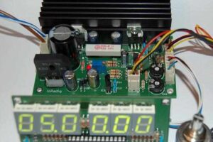

Güç kaynağı devresi 2 ayrı bölümden oluşuyor öncelikle güç katı lm317 üzerine kurulu akım ayarı için tl082 opamp kullanılmış akım voltaj gösterge bölümde atmel atmega8 mikrodenetleyici kullanılmış isteğe göre bu kısım kullanılmayabilir tamamen bağımsız çeşitli devreleri denemek, çalıştırmak için basit bir güç kaynağı
Güç Kaynağı PS1, 0 ila yaklaşık 24V voltaj aralığına sahip kompakt bir güç kaynağıdır ve kullanılan Tarfo’ya bağlı olarak akım limiti 0A ila 1,5A..2A ayar aralığına sahiptir. Akım ve gerilim, bir AVR ATmega8 ile kontrol edilen altı adet 7 segmentli ekran aracılığıyla görüntülenir. Ekran yalnızca opsiyoneldir, yani güç kaynağı ünitesinin çalışması için mutlaka gerekli değildir. Bu güç kaynağının bir avantajı, yalnızca tek bir besleme gerilimi gerektirmesidir. Böylece demonte bir cihazdan küçük bir transformatör hızlı bir şekilde temin edilebilir.

Projeye ait tüm kaynak kodlar ve eagle şema, pcb çizimleri var Kaynak: ulrichradig.de

    merhaba, bu devreyi 5-7 amper verebilecek şekilde modifiye edebilirmiyiz? edebilirsek nasıl olur?
