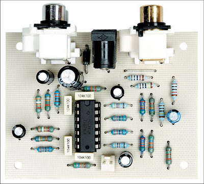

Bass Extender – Devre bir adet opamp (TL074) ve bir kaç pasif elemandan (direnç kondansatör) oluşuyor besleme voltajı 12..20 volt DC.. bass sesleri kuvvetlendirmek için kullanılıyor pcb çizimi gayet şık olmuş maliyetide düşük bass kuvvetlendisi devresinde NP olarak belirtilen kondansatörler elektrolitik tip ama kutupsuz olacak RS direnci 56k ayrıca devrede kullanılan tüm dirençlerin %1 toleranslı olması daha iyi olur
Yazarın açıklaması: 70Hz’de + 3dB amplitüdünde, yaklaşık 11dB veya üzeri bir maksimum artışa yükselen bas mühürlemesi uygularsak (kapalı bir mahfaza için), konuşmacının yuvarlanmasını kısmen telafi eder ve böylece bas tepkisini, bir oktav.
Daha sonra göreceğimiz gibi, Bass Extender, her iki tip muhafaza için de tasarlanabilir ve havalandırmalı bir mahfazaya, kapalı bir mahfazaya göre daha az güçlendirme uygulanabilir. Bu beklediğiniz şeyin tam tersi ama gerekli, çünkü havalandırmalı bir mahfazadaki hoparlör konisi, kutu rezonansının altında çok az yükleme yapıyor.
Yine de uygulayabileceğimiz bas tazminat miktarının bir sınırı var. Bir hoparlörün koni gezisi, frekans azaldıkça artar, bu nedenle büyük bas artırma seviyeleri, hoparlörün mekaniğini ve muhafazanın sönümleme yeteneğini test eder. Ayrıca, bazı güç amplifikatörlerinin kırpılmaya başlaması muhtemeldir.

    arkadaşlar devrede RS diye dirençler var bunlar herhangi bir sigorta direncimi yani 0.47 ohm olurmu yerlerine yardım ederseniz sevinirim 🙁

    Devrenin bulunduğu sitede sadece baskı devresi var.Eleman yerleşimleri yok.

    Devre; kaynak sitedeki baskı devre şeması ile yapılırsa hatalı olacaktır..
    isteyenler için baskı devrenin mirror [ayna] görüntüsü..
    http://rapidshare.com/files/418945669/Bass_Extender_PCB_mirror.pdf.html

    arkadaşlar bu devreyi yaptım girişine müzik sinyali verdim çıkışınıda anfiye bağladım bass hoparlöre verdim ama çıkış sesi normal müzik sesi olarak çıkıyor bass la alakası yok..bu devreyi yapan ve çalıştıran varmı merak ediyorum varsa burada paylaşabilrimi acaba düşüncelerini…
  17. M
    mehmet k...
    birde şu var tabi sayfadaki resimde görünen devreyle indirdiğimiz dosyadaki devre birebir aynı değil…arada baya malzeme farkı var sıkıntı bundanmı kaynaklanıyor acaba..
