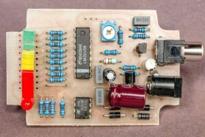

LM3914 NE555 ile su depoları için seviye göstergesi, depodaki su seviyesini 10 kademeli LED sütunu ile izlemek için hazırlanmış pratik bir devredir. LM3914 entegresi çoğu zaman VU metre uygulamalarında görülür; burada ise aynı mantık su seviyesi göstergesi olarak kullanılmıştır.
Devrede seviye algılama bölümü sensör uçları ve direnç ağı ile oluşturulmuş, gösterge ve uyarı bölümü ise LM3914, BC558 transistörü, NE555 ve 78L12 regülatörü etrafında kurulmuştur.
Besleme girişi 12-18V AC olarak verilmiştir. Girişte D1-D4 1N4004 diyotları ile doğrultma yapılır, ardından 78L12 ile kontrol katı için regüle 12V elde edilir.
Bu yapı sayesinde devre doğrudan küçük bir AC adaptör veya trafo çıkışı ile rahat çalıştırılabilir.

Devrenin merkezinde IC1 LM3914 yer alır. Bu entegre doğrusal seviyeyi LED sütununa dönüştüren bir sürücüdür.
Şemada pin 9 beslemeye bağlandığı için devre bar modunda çalışır; yani seviye yükseldikçe tek LED değil, alttan itibaren biriken LED’ler yanar.
İstenirse bağlantı kesilerek dot moduna alınabilir.
Bu durumda yalnızca tek LED yanar ve akım tüketimi azalır.
LM3914’ün pin 5 girişine uygulanan gerilim, depodaki seviyeyi temsil eder.
Bu gerilim yükseldikçe LED1’den LED10’a kadar olan seviye adımları sırayla yanar.
Şemadaki VR1 470 ohm trimpotu, tam ölçek aralığını ayarlamak için kullanılır.
Böylece devre farklı depo yüksekliklerine ve sensör düzenine daha rahat uydurulabilir.

Su Seviye Sensör hattı nasıl çalışıyor
Depo içine üstten alta doğru yerleştirilen sensör uçları, su seviyesi yükseldikçe sırayla iletime geçecek şekilde düzenlenmiştir.
Soldaki direnç ağı her sensör için farklı bir referans oluşturur. Böylece su hangi elektrota kadar ulaşıyorsa LM3914 girişinde buna karşılık gelen farklı bir gerilim oluşur.
Şemada R1-R10 grubunun farklı seçilmesi de bu yüzden önemlidir.
Buradaki algılama kısmında Q1 BC558 transistörü tampon ve seviye dönüştürme görevi görür.
Girişteki 100nF ve 47uF kondansatörler küçük dalgalanmalara karşı görüntüyü daha sakin hale getirir.
Depo içindeki su hareket ettikçe LED’lerin gereksiz titreşmesini azaltan bölüm de büyük ölçüde burasıdır.
Şemadaki notta bazı direnç değerlerinin gerektiğinde ayarlanabileceği belirtilmiş. Bu önemli bir ayrıntıdır. Çünkü suyun iletkenliği, sensör uçlarının aralığı, kablo uzunluğu ve depo geometrisi uygulamadan uygulamaya değişebilir. Özellikle çok temiz su, yağmur suyu veya uzun kablo kullanılan sistemlerde birkaç değer üzerinde deneme yapmak gerekebilir.
LED dizisi ve kritik seviye uyarısı
LED1-LED10 arası gösterge sütunu, su seviyesi yükseldikçe aşağıdan yukarı doğru dolan bir çubuk görünümü oluşturur.
Renk dizisi de kullanışlı düşünülmüş: alt seviyelerde kırmızı, orta bölgede sarı, üst seviyelerde yeşil LED’ler ile deponun durumu tek bakışta anlaşılır.
Şemanın sağ alt kısmındaki IC2 NE555 bölümü ise ek uyarı katıdır.
Buradaki LED11, depo seviyesi kritik eşiğin altına düştüğünde ayrı bir uyarı olarak devreye girer.
Bu bölüm sadece görsel uyarı için bırakılabileceği gibi, istenirse buzzer, röle ya da harici kontrol devresi tetikleyecek şekilde de geliştirilebilir.

Besleme ve montaj tarafında önemli noktalar
Devre 12-18V AC ile beslendiği için doğrultma sonrası elde edilen DC değer 78L12’nin rahat çalışacağı seviyede olmalıdır.
Çok düşük AC besleme ile regülasyon zayıflayabilir, gereğinden yüksek AC ile de 78L12 üzerinde fazla ısı oluşabilir.
Bu nedenle trafonun boşta ve yükte verdiği gerçek voltajı ölçmek faydalıdır.
Sensör kabloları depoya kadar uzuyorsa mümkün olduğunca düzenli çekilmeli ve gereksiz paralel hatlardan kaçınılmalıdır.
Çok uzun kablolarda dış etki ve kaçaklar sahte kademe geçişlerine yol açabilir.
Özellikle metal tanklarda sensör uçlarının oksitlenmeye karşı uygun malzemeden seçilmesi uzun ömür sağlar.
