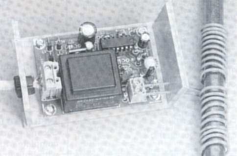

      Haklısınız ama kireç çözücü fiyatları göz önüne alındığında bu fedakarlık yapılıyor 🙂 bu arada denemek isterseniz bahsettiğiniz sistemin devresi
      https://320volt.com/tlc556-ile-su-yumusatici-kirec-cozucu-devre/
