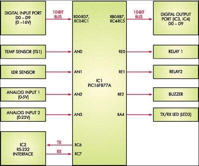

I/O Kontrol analog sampler PLC sistem devresi PIC16f877 üzerine kurulu çıkışlarda ULN2003 kullanılmış PC seri RS232 bağlantısı ise MAX232 entegresi ile saglanmış. 32 bit windows kontrol programı şema pcb diğer çizimler ve .hex .bas kaynak dosyaları bulunmakta
Seri I/O Denetleyici ve Analog Örnekleyici
PC’nizin seri portuna bağlanır ve röleleri voltaj, direnç, sıcaklık ve dijital girişlere göre anahtarlayabilir. Ayrıca sistem zamanlayıcıları içerir ve PLC tarzı kontrolör olarak çalıştırılabilir.
PC tabanlı seri I/O kontrolörleri ve analog örnekleyiciler pek yeni sayılmaz. Bununla birlikte, bu 10-bit ünite, kapalı döngü kontrolü (bir termostatta olduğu gibi), elektronik tablo günlüğü, programlanabilir I/O mantık kontrolü ve sıcaklık ve ışık dahil olmak üzere, normalde bir DIY projelerinde bulunması zor olan bazı özel özelliklere sahiptir. Ayrıca, algılama iki yerleşik röleyi kontrol etmek için kullanılabilen gerçek zamanlı sistem zamanlayıcılarını da içerir.
Rölelerden bahsetmişken, onları kontrol etmek için yazılımda “küçüktür” veya “büyüktür” değerleri de tanımlayabilirsiniz. Bu, sıcaklık, LDR direnci, analog voltaj girişleri ve dijital girişler gibi giriş değişkenlerinden herhangi biri için yapılabilir. Örneğin, sıcaklık 20°C’nin üzerine çıkarsa rölelerden birini açılacak şekilde ayarlayabilirsiniz ve bu daha sonra bir fanı veya başka bir ekipmanı kontrol edebilir. Kısacası, özellikle ünite diğer CMOS devreleriyle doğrudan arayüzlenebildiğinden, birçok olasılık vardır.
Proje için kullanılan mikro denetlerici 8K flash belleğe, 256 bayt RAM’e, sekiz analog girişe, 256 bayt EEPROM belleğe ve birçok başka özelliğe sahip PIC16F877
Devrenin Genle özellikleri
10 bit dijital giriş bağlantı noktası (0-16 volt)
0-5 volt ve 0-25 volt analog girişler
Sıcaklık ve ışık algılama (ldr) girişleri
Yüksek akım 10 bit dijital çıkış bağlantı noktası
İki röle kullanarak kapalı çevrim kontrolü
Seri arabirim (2400 bit/s, ters çevrilmiş)
Sıcaklık doğruluğu: +- 1 c
Yerleşik sistem zamanlayıcıları artı sesli uyarı
32 bit Windows tabanlı yazılım
Tam işlevli elektronik tablo kaydedici
CRO tarzı analog grafik çizici
Kombinasyon G/Ç “ve veya” mantığı
