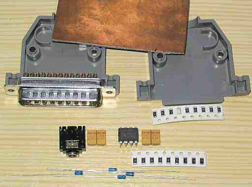

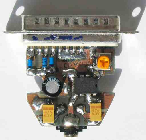

bir arkadaşım bana, kalan LPT hatlarından beslenen yerleşik bir amplifikatör olarak kullandığım TDA7050 devresini 30,- (GME) kullanmamı tavsiye etti. Devre 1.6V yukarı çalışmalıdır. Çıkış empedansı 32ohm’dur. R-2R direnç ağını 10k ve 20k %1 SMD dirençlerden yaptım. Hepsini çift taraflı bir baskılı devre kartına (evet, bir ruh şişesiyle yetindim) top konektör muhafazasına sıkıştırmayı başardım. İşte şematik:
Şaşırtıcı bir şekilde, bağlantı ilk denemede çalıştı :). Öncelikle bilgisayarımın LPT portunda test yaptım ve kalan data hatlarından alınan besleme geriliminin nasıl ve ne kadar düştüğünü ölçtüm. Amplifikatörün çalışması için tamamen yeterli olan 4,5V’tan 3,1V’a bir düşüş fark ettim. Amplifikatörün kazancını azaltmak için bir düzeltici kullanmak zorunda kaldım çünkü çok büyüktü ve paradoksal olarak aşırı heyecanlandığında çalmayı tamamen durdurdu. Dizüstü bilgisayardaki bağlantı noktalarının zayıf olacağına dair bir önsezim vardı, bu da 4.7V’tan 2.0V’a düştüğünde doğrulandı. Yine de normal dinleme için yeterliydi ama biraz daha büktüğümde bile çok bozulmaya başladı. Böylece, harici klavye için PS/2 konektörünün (+5V) soketine takılan diyota (katoda) giden bir kabloyla kutudan çıkardığım harici güç kaynağına geçtim.
Covox, en iyisi muhtemelen Covox’ta gerçekten iyi oynayan Fast Tracker II olan bir dizi tarihsel modül oynatıcısı (.MOD, .XM, .S3M, .IT…) tarafından desteklendi. Ayrıca .MP3 dosyalarını oynatma olasılığıyla ilgilendim ve bir DOS programı buldum, Digital Sound System 3.1, ancak oynatma sırasında saniyede yaklaşık 2x düzenli patlama üretiyor. Sonunda, LPTDAC projesini bir Alman sitesinde buldum, burada yazarın Windows 3.x için bir sürücüsü var (ayrıca TASM’deki kaynaklarla birlikte) ve test ettiğim gibi Windows 95 OSR2’de de çalışıyor. Sesin biraz daha hızlı çaldığını fark ettim (bunun nedeni DMA için zamanlayıcı bölücü ve örnekleme hızıdır), ancak bunu umursamıyorum, aksi takdirde ses oldukça iyi. Eski WinAmp 2.08 ile MP3 çalıyorum ve dinlerken başka şeyler de yapabilirsiniz. Sürücü sanal bir SoundBlaster gibi davrandığından, oynatma için başka bir program kullanmak sorun değil. Birisinin doğrudan WinAmp için optimize edilecek bir eklenti programlamaması çok kötü.
Sonuç olarak ne söyleyebilirim, birkaç taç için kesinlikle sıradan bir PC squeaker’dan daha iyi oynuyor ve PC’nizden ve amplifikatörünüzden uzakta bir yerde bazen işe yarayabilir. Kesinlikle Hi-Fi değil, ama yine de göze giren bir telden daha iyi (LPT’ye 16 bit stereo dönüştürücülerin varlığından haberdarım, ama bu başka bir bölüm olurdu). Size bir fikir vermesi için işte bir ses örneği – Fast Tracker II 2.08 tarafından çalınan ve SB Live’da PC’ye geri örneklenen XM formatındaki
Active Covox (D / A converter to a parallel port) So I once thought that I could for my old laptop (Dell Latitude P120/16MB RAM, no sound card) to try to build this crazy, you guys had built in the days when he stood some SoundBlaster 10000, -. So I do not remember those times, but this connection has something to it. My requirements were such that I could listen to headphones, powered directly from Covox LPT without other auxiliary sources, amplifiers and the like. But when I researched about it, so I thought it was stupid to do it in small burden resistors and output directly to the headphones, IMHO it threw the load nicely. So I decided to make another variant – friend advised me circuit TDA7050 for 30, – (GME), which I used as a built-in amplifier powered from the remaining lines LPT. Circuit has already operate from 1.6 V above. Output impedance is 32ohm. Resistor R-2R network I did the 10k and 20k 1% SMD resistors. The whole I did it stick them on double-sided printed circuit board (yes, I made do with lihovkou) into the housing cannon connector.
