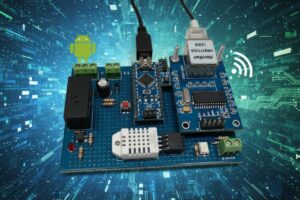

İnternet Röle kontrol sistemi Arduino Nano üzerine kurulu ek olarak ENC28J60 ethernet modülü ve AM2302 nem-sıcaklık sensörü kullanılıyor.
Arduino Nano İnternet röle kontrol uygulamasının faydalı bir özelliğide arıza geri bildirim özelliği olması optokuplör ile izole edilmiş “Switch Input” bölümüne kontrol edilen cihazın arıza bildirim çıkışı bağlanabilir “Switch Input” üzerine uygulanan voltaj 5V DC’den 12V DC’ye kadar olabilir. Projenin büyük bir kısmı modüllerden oluşuyor tüm malzemeler delikli plakete yerleştirilmiş PCB hazırlanmamış kaynak kod ve şema çizimleri var.
