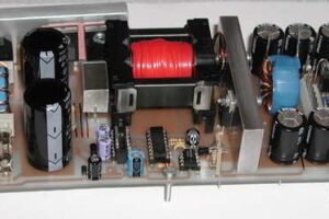

Smps devresi SG3525 ve IR2110 entegreleri üzerine kurulu primerdeki sürücü mosfetler IRPF450 trafo ise ETD44 geri besleme 4N33 opto kublör ile sağlanmış çıkış voltajı 2×60 volt simetrik yaklaşık 450w gücü var anfi beslemek için ideal ek olarak çıkışta TIP31 ve TIP32 transistörleri ile +- 12 volt regüle katı var preanfi ton kontrol vb. gibi devreleri çalıştırmak için ek güç kaynağı kullanmanıza gerek yok.
Anfi dışındaki kaynaklar için basit regüle devresi
Devre şeması ve PCB çiziminin sade bir tasarımı var tüm parçalar piyasada bulunabilir test aşamalarında 220v emi ve çıkış fitrelerini pc güç kaynaklarındaki bobinlerden kullanın kritik parçalar değil duruma göre sağlam bir sistem yaparsınız 🙂
Devre şemasında bazı bölümler ayrılmış bu sayede sistemi daha kolay kavrarsınız mesela TIP50 ile yapılan 13v regüle devresi bu devre yüksek voltaj (primer) bölümünde + çıkışa bağlı SG3525 smps kontrol entegresini besliyor daha doğrusu ilk çalışmayı sağlıyor start verildikten sonra ETD44 üzerinde sarılı olan 3 turluk sarımdan çıkan 24v dv 7812 ile regüle edilip SG3525 kontrol bölümünü beslemeye devam ediyor.
Startup devresi
Bir çok smps tasarımında bu yöntem kullanılır devredeki gibi transistörlü regüle olabilir ya da uc384x serisi gibi entegrelerde gördüğümüz yüksek değerli tek bir dirençle ilk çalışma start verilebilir. Fakat unutmayın bu sistemler entegreyi beslemek için yeterince güçlü değildir bu yüzden ek besleme gerekir yukarıda açıkladığım gibi ek besleme sargısı ya da 2..3 watt normal bir trafo ile kontrol katı beslemebilir. Neyse arada smps devrelerde kullanılan start devresinide çıkarttık 🙂
