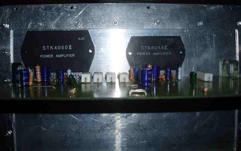

5.1 Ses Sistemi projemizin CENTER ve BASS bölümünü oluşturan STK4044 STK4050 amfi katı daha önce STK4221 4x80w projemde bahsettigim CENTER ve BASS bölümü pcb üzerinde fazla değişiklik olmadan tekrar düzenlendi extra olarak devreleri Tek kullanmak isteyenler için STK4050 ve STK4044 için ayrı pcb hazırladım.
STK4050: 200W THD 0.4 STK4044: 100W THD 0.4
PCB Dosyaları .lay uzantılıdır Sprint-Layout 5.0 ile açabilirsiniz programı kullanmıyorsanız dosya içinde bulunana sadece izleme ve Print için ücretsiz olan Sprint-Layout-Viewer Programını Kullanabilirsiz

sa hocam bu anfıyı yıllar once yaptım sadece 4050 calıstı sımdı tekrardan yapmak ıstedım yıne 4050 calıstı ama ses vermıyor sureklı nohz devreye baktım problem yok entegreden kaynaklı olabılır mı yadımcı olursanız sevınırım 🙂
