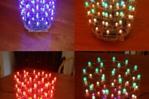

95 adet RGB led kullanılarak yapılan Led silindir projesi oldukca progosyonel baskı devre, yazılım oldukca kaliteli devrede kullanılan mikrodenetleyici ATEMGA168 ledler TLC5940 led sürücü entegreleri ile sülürmüş. RGB Ledlerin montajı çok uğraştırmasa devreyi yapardım ama çok uğraştıracağı kesin çok güzel efektler yapılmış. Ayrıca eagle ile hazırlanan kaynak pcb, şema tlc5940.lbr kütüphane ve atmega168 kaynak C, java kodları verilmiş.

Bu, mikrodenetleyici tabanlı bir sürücü devresinin üzerinde oturan, 3B silindir şeklinde düzenlenmiş 95 RGB LED ile yaptığım küçük bir sanat projesi. LED’ler ayrı ayrı adreslenebilir ve onu açtığınızda yazılım, çeşitli hareketli gökkuşağı desenleri, “yağmur”, “havai fişekler” vb. gibi bir dizi animasyon arasında geçiş yapar. Pek bir amaca hizmet etmiyor ama bakması çok havalı. Donanım ve yazılım açık kaynaklıdır, dolayısıyla burada bulduklarınızı kullanmaktan/kopyalamaktan/genişletmekten çekinmeyin (CC/GPL lisans koşullarına tabidir).
LED’ler, 5 yollu çoklanmış bir ızgarada kablolanmıştır. Her düzlemdeki 19 LED’in anotları birbirine bağlıdır. Her bir LED’in katotları, aynı dikey sütundaki diğer dört LED’in katotlarına bağlanır. Yani LED matrisinin beş anodu ve 57 katodu vardır (düzlem başına 19 LED * LED başına 3 katot). Sürücü devresi, +5 voltu anot hatlarına çevirmek için beş adet IRLU3715PBF N kanallı mosfet ve katotları toprağa çevirmek için dört adet TLC5940NT 16 kanallı PWM sabit akım LED sürücü çipi kullanır. Yüksek taraf anahtarları olarak N kanallı mosfet kullandığım için, Vdd’den daha yüksek bir geçit voltajı üretmem gerekiyor. Güç kaynağımdan gelen +5V’yi ikiye katlamak için basit bir şarj pompası kullanıyorum ve üç TC4427ACPA kullanarak onu mosfet kapılarına geçiriyorum.Mosfet sürücüleri. Mosfet’ler IRL serisidir (yani mantık seviyesi), bu nedenle +5v Vgs ile tamamen açılırlar. Rds-on 15-20 miliohm aralığındadır. TLC5940’lar, kanal başına yaklaşık 20ma batacak şekilde ayarlanmıştır.
