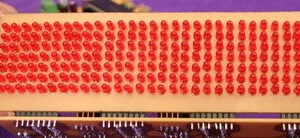

Led panosunun görünümü oldukca güzel olmuş çok led kullanıldığı için proje pcb dosyasının olması büyük kolaylık led panosunda pic16f628a kullanılmış frekans 4mhz led matrixler 74ls164n entegreleri ile sürülüyor. Devrenin beslemesi L7805 Pozitif Regülatör entegresi ile yapılmış L7805 çok ısınacaktır iyi bir soğutucu ile soğutma işlemi yapmayı ihmal etmeyin..
Kolaylık sağlamak için, proje üç farklı baskılı devre kartına dağıtıldı. Besleme, mantık kontrolü ve PC ile iletişimden sorumlu olan ilki, projenin kalbi olan PIC16F628A’yi içerendir. Ayrıca bu kartın bulunduğu kutuda barındırılacak işlemci, anahtar ve sigorta hariç besleme aşamasıdır.
Besleme regülatörü soğutucu olmadan 500mA verebilen LM7805 dir ve soğutucu ile 1A dayanmaktadır. Bazı hesaplar çizersek, multiplex sayesinde asla birden fazla sıranın aynı anda yanmaması gerektiğini görürüz, ki bu en kötü durumda 32 aydınlatmaya yol açardı. Her bir LED yaklaşık 15 miliamper (5V / 330 ohm = 0.015A) tüketir ve “kabuğun” tüketimi 0,015 x 32 = 480mA’dır, tüketici elektroniğinin geri kalanına katılırsa toplam tüketim 600mA civarındadır.
PIC16F628A, bir kaydırma yazmacı oluşturan 74HC164N’ye sahip “video kartına” gönderilen darbe SAAT ve DATA’ları (pin 17 ve 18) oluşturmaktan sorumludur. Ayrıca RS-232 aracılığıyla bir PC’ye bağlanabilirsiniz ve bunu sağlayan sürücüler, ekranın her sırasını besleyen akışı kontrol eder. Akış çok yüksek olduğu için doğrudan PIC16F628A tarafından iletilmek üzere 7 adet BC327 transistör dahil edilmiştir.
Sıcaklıkla daha iyi kararlılık için dahili saat yerine 4MHz ve iki 22 nF kapasitör kullanılmış çünkü RS-232 bağlantı hızı hassas bir sorundur.
ÖNEMLİ NOT: Ana hat, bağlantı pimi 9 (RESET) 74HC164N + V’de değil, PCB’lerin tasarımında belirtilmişse görünür. Bu pim, devrenin çalışması için bir + V OLMALIDIR.
