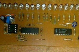

Günümüzde led efetk, led animasyonları, yürüyen led vb. gibi uygulamalarda microchip, atmel vb. mikrodenetleyiciler yaygın olarak kullanılsa da cmos, ttl entegreler ile hazırlanan bir çok devre hala iş gürüyor maliyet, düşük hata oranı vb. uygulamaya göre kullanımı daha uygun
Devrede osilatör bölümü ne555 zamanlayıcı entegresi ile yapılmış ledler cd4015 ile sürülüyor. Entegre çıkışı transistör ile güçlendirilip daha fazla led yakılabilir ya da opto kublör triyak bağlanıp 220v lamba yakılabilir.

    İyi Güzelde Devre Şemasını bi yollar mısınız? Bende Yapmak istiyorum
      Devre şeması yok eagle cad PCB çizimi var çizim üzerinde parça bilgileride yazıyor. Bu haliyle devreyi yapabilirsiniz

    Devreyi kurdum sorunsuz çalışıyor ama çok yavaş ilerliyor hız ayarı nasıl yapılır buna bütün devre elemanları rakamına kadar eksiksiz aynısı ama videodaki gibi hızlı yürümüyor çok yavaş yürüyor yardım lütfen
      yukarıda @asma hocamın verdiği linkdeki şemanın potans bağlantısını devrenizde yapabilirsiniz ne555 in 7 numaralı bacağına direkt 47k bağlanmamış arada 250k potans var
