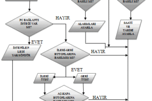

ccs-c-akis-diagrami
CCS C derleyicisi ayrıca diğer C derleyicilerine nazaran daha kolay bir şekilde programlama yapmaya imkan vermektedir. Kullanılan denetleyicinin donanım yapısını detaylı olarak bilmeden bile ileri düzeyde programlar yazılabilmektedir. Bu çalışmada LCD de kullanıllarak bilgisayar bağlantısı olmadan da LCD de hazırlanan menü üzerinden sistemin kontrol edilmesi ve zamanlayıcı buradan ayarlanabilmektedir.
Öncelikle tasarlanan sistemin tanıtımı Bölüm 2’de verildikten sonra sistem donanımı ve yazılımı sırasıyla Bölüm 3 ve Bölüm 4’de verilmektedir. Hazırlanan devrenin simülasyonu da Bölüm 5’de verilmiş ve elde edilen sonuçlar tartışılmıştır.
Hazırlanan bu projede bilgisayardan (RS 232 üzerinden) ve devre üzerinden kontrol edilebilen bir ev otomasyonu projesinin ana kontrol bölümü gerçekleştirilmiştir. Projenin amacı bilgisayar bağlantısı gerçekleştiğinde kullanıcının sisteme bağlanması ve sistemi kontrol edebilmesidir. Ayrıca bilgisayar bağlantısı olmadan da LCD’de hazırlanan menü üzerinden sistemi kontrol edebilmesini sağlamaktır.
Proje kapsamında tasarlanan elektronik donanım, RS-232 seri haberleşme protokolünü kullanarak kişisel bilgisayar ile haberleşmekte ve hazırlanan devrede ilgili çıkışları aktif veya deaktif edebilmektedir.
Projenin gerçekleştirilmesinde öncelikle ev otomasyonu ve akıllı evler hakkında araştırma yapılmıştır. Devre tasarımı yapılırken proje birkaç modül halinde düşünülmüştür. Bunlar kullanılacak mikrodenetleyicinin gerekli donanımının(Reset devresi, osilatör devresi ) öğrenilmesi ve oluşturulması, RS 232 seri haberleşme protokolü için MAX 232 entegresi ve gerekli donanımın araştırılması ve kurulması, bilgisayarla haberleşmede gerekli hyperterminal’ in öğrenilmesi, çıkışların kontrolü için LCD mikrodenetleyici bağlantısının gerçekleştirilmesi ve çıkışların gözlemlenmesi için ledlerdir.
