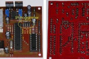

USB I/O devresi ATMEGA88 üzerine kurulu usb bağlantısı FT232R üzerinden yapılıyor detaylı ir proje (almanca açıklama var) kaynak C kodları devre şeması ve pcb çiziminin resimi bulunuyor proje uygulanmasada benzer devreler için feyz verebilir. Devre şeması TARGET 3001 programı ile hazırlanmış dosya içindeki tarv15viewer_e.exe programını çalıştırın ve Schaltplan_Layout.T3001 dosyasını açın
  • Fonksiyonlara genel bakış:
  • 6x dijital giriş
  • 2x analog çıkış
  • 3 PWM çıkışı
  • 1x I2C veri yolu bağlantısı
  • Programlama, Güncelleme için SPI transfer portu
  • PC bağlantısı
  • RS232 = 38400 baud, 8 veri
  • Basit ASCII komut USB-I/O
  • 550 byte büyüklüğünde RS232 halka tampon
  • 200 byte ile kullanıcı (user0) bellek (sanal)
  • 54 bayt ile Kullanıcı için (user9) bellek (EEPROM)
  • 122Hz ile 8-bit PWM (LED kontrol için ideal)
  • Donanım ve yazılım watchdog
  • Gönderilen tüm komutları görüntüler
  • I2C-bus arama aracı, hata mesajları ve daha fazlası
atmega88-ft232r-usb-io-ciruit-usb-data-ic2
USB G/Ç kartı, USB bağlantı noktası ile “dış dünya” arasında bir bağlantı kurar. USB bağlantısı bir FT232R yongası tarafından gerçekleştirilir, yani USB I/O kartı
tüm yaygın işletim sistemleriyle uyumludur. “Giriş portları” ile şunları yapabilirsiniz: Düğmeleri/anahtarları veya hız göstergesi sinyallerini sorgulama gibi anahtarlama durumlarını kaydedin. PC Ve “Çıkış portları” ile örneğin röleler, LED’ler veya PC fanları anahtar. Ayrıca, üzerinden bir I2C veri yolu da mevcuttur. USB G/Ç kartı da genişletilebilir.
