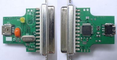

Özellikle dizüstü bilgisayarlarda işe yarar bir devre 🙂 usb portunu Lpt porta çevriyor Windows 98-Me-2k-XP-Vista için sürücü dosyaları var ayrıca kaynak .c .h .hex kodları ve eagle ile hazırlanmış pcb şema dosyaları var
USB, LPT, paralel, paralel bağlantı noktası, yazıcı bağlantı noktası, dönüştürücü, adaptör Giriş/çıkış yönerge seviyesinde donanım sanallaştırması ile USB’den paralel bağlantı noktasına (25 pimli SubD yuvası) dönüştürücü SPP, EPP ve ECP adlı tüm paralel port modlarını destekler, 16 Byte FIFO derinliği USB Düşük Hız (1,5 Mbit/s sinyal; giriş/çıkış talimatları için 1 kByte/s) Azaltılmış güç tüketimi ile USB askıya alma modunu destekler. Bu cihaz, harici Objective Development tarafından geliştirilen AVRUSB ürün yazılımı kullanılarak oluşturulmuştur.
Converter from USB to LPT parallel port (25 pin SubD receptacle) with hardware virtualization at input/output instruction level Supports all parallel port modes named SPP, EPP and ECP, 16 Byte FIFO depth USB Low Speed (1.5 Mbit/s signaling; 1 kByte/s for input/output instructions) Supports USB suspend mode with reduced power consumption Full open-source, even for schematics and PCBs

Ben bu devreyi yaptım. devre çalışıyor sanal olarak donanım adresi veriyor ama cnc programlarında kullanamıyorsunuz. yani cnc için kullanmak isteyen arkadaşlar boşuna uğraşmasın.
