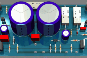

Aleph-M çıkış gücü yaplaşık olarak 35w Class A sınıfı anfi için oldukca iyi bir değer çıkış modfetleri n kanal 2 adet irfp240 kullanılmış besleme voltajı simetirk +-18v dc Aleph-M pcb, şema, yerleşim planı çizimleri var ek olarak besleme devresinin şeması bulunuyor.
Anfi class A olduğu için besleme devreside oldukca kaliteli zaten anfi malzemelerinden çok besleme fiyatı yüksek olur devrede bolca 2.2mh bobin filtre olarak kullanılmış.

    Besleme devresindeki kondansatörler 10mf 50V görünüyor doğrumudur? Ayrıca amfi kartındaki büyük kondansatörlerde 10 mf gözüküyor ama 220 mf lık kondansatörlerden çok büyükler. Yardımlarınızı rica ederim.
    Kolay gelsin.
      1000uf kullanılmıştır 1000uf 1mf 10000uf 10mf bazıları bu şekilde yazıyor ama genelde “uf” olarak belirtilir bazende ikisini birden kullanıyorlar o zamanda kafa karışıyor 🙂 nasılsa anlaşılır hesabı

    Denedim sorunsuz çalışıyor.Tonlaması güzel 2 tane mosfet olduguna bakmayın iyi bir soğutucu gerekiyor 😀

    Besleme devresini yapmadım kendi power kartım ile kullanıyorum.

    Ben teşekkür ederim,soğutucu güzel fakat 10 dakika sonra o bile ısınıyor Class A ile mücadele etmek hayli zor 😀

    Evet class a amfiler sürekli tam güç çalışıyor soğutması zor aslında pcbyi yeniden tasarlayıp, küçültülüp fanlı cpu soğutucusu ile iyi soğutma sağlanırdı ama baya uğraşmak gerekir…
