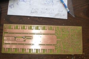

    arkadaşlar ben bu devreyi yaptım. baskı devreyi olabileecek en prof şekilde çıkardım. elemanları temin ettim kurdum vs.. ilk denemede çıkış traistörleri takmadan rf kartıyla testettim fakat sonuç alamadım. sizden ricam eğer bu devreyi çalıştırabilen varsa bana ayrıntılı resimlerini mail atsın lütfen [email protected] eğer ben çalıştrabilirsem a dan z ye herşeyiyle size bilgileri aktaracam. saygılar..

      Selâmün aleyküm. Devre kesinlikle çalıyor.Gürültü oranı yok denecek kadar az devre denendi test edildi bu haliyle.Yanlız dikkat etmeniz gereken bir nokta var MJE15033 Resimlerde görüldüğü gibi aliminyuma düz montajlanmıyor devrede yönü ters buda 2sa1943 transistörlerinde arızaya neden oluyor.Dikkatli olun saygılarımla iyi çalışmalar.

    bende çalıştı ama çıkışta -23volt gösterdi. ne yaptıysamda düzlmedi
