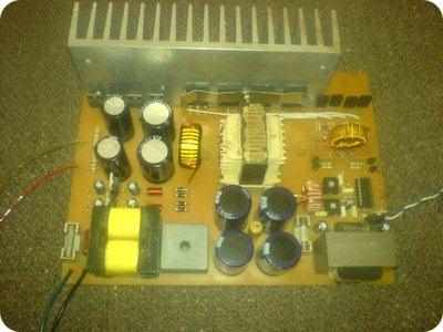

Atölyenizde çeşitli elektronik devrelerin çalıştırlması, testler, akü, pil şarjı ve diğer işler için kullanabileceğiniz basit, kararlıir voltaj, akım ayarlı güç kaynağı devresi. Ayarlanabilir güç kaynağı devresi LM24 op-amp üzerine kurulmuş 0.30 volt 0.3 amper arası akım ve gerilim ayarı yapılabiliyor. Akım algılama 0.1-OHM 3W direnc (R20) üzerinden yapılıyor. R13 10K potans akım ayarı, R4 10K potans voltaj ayarı için kullanılıyor.
Güç kaynağı PCB çizimi Sprint layout ile hazırlanmış pasif elemanların bir kısmı SMD tip kullanılmış bu sayede PCB boyutu baya küçük ayar potansları ve güç transistörü kart üzerinden kablolar ile bağlanıyor. KT818 pnp güç transistörü yerine MJ2955 veya daha güçlü bir pnp transistör kullanılabilir.

Set voltajının maksimum değerlerinde -0.5V girişine ulaşabilir. Ayarlanabilir akım koruması geniş bir ayar aralığına sahiptir. Açma akımını miliamper birimlerinden 3 ampere ayarlayabilirsiniz. Anahtarlamalı güç kaynaklarından gelen 0,1 ohm’luk bir direnç şönt olarak kullanılır. Akım ve voltajı ayarlamak için değişken dirençler en iyi logaritmik olarak kullanılır. Ardından, küçük voltaj ve akım değerlerini daha sorunsuz ayarlayabilirsiniz.

    pcb si smd olarak çizilmiş normal olarak çizimi yokmu ?
  6. T
    TC Ilyas Bülent Bayram
    kimse yardımcı olmuyor pcb smd normal çizim yokmu yardım lütfen
  7. G
    guclusat
    Bu devreyi ben denedim çalışıyor. SMD siz olarak verdiğim resimde kafanızda soru işareti oluşursa sorularınızı sorun yardımcı olurum arkadaşım.

      devredeki çok turlu pot lar ne işe yarıyor smd olanda bu yok ve değerleri nedir
        “ayalıguckaynagi_FINAL.rar” dosyasında şema, pcb ve açıklama dosyası var döküman rusca ama google translate çeviri iş görür

        sabit dirençlerin yerine çok turlu pot eklenirse akım ayar sınır değerlerini ayarlayabilirsiniz.
  8. G
    guclusat
    Bir bilgi daha ekleyelim bu devreden tam olarak 30 volt alamayabilirsiniz bu durumda R7 22K Değerini yükseltebilirsiniz yanlış hatırlamıyorsam 39K kullanmanız yeterli olacaktır.
