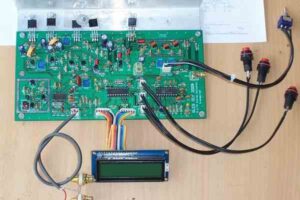

Jeneratör bölümü, 9MHz’lik bir kristal filtre kullanır ve taşıyıcı salınımı için kristal, hem üst hem de alt frekansları çıkarmak için değiştirilebilir.
Ben … idim. MIC AMP, OP AMP 741’i kullanır, bunu yaklaşık 40 dB yükseltir ve bir DSB oluşturmak için 0,5 V AF sinyalini dört 1N60 halka modülatörüne yerleştirir. 2SK241’in AMP’si ile güçlendirin ve SSB’yi filtreden geçirin. Ayrıca alım için filtre ve diyot anahtarından geçin, 2SK241 ile yükseltin ve ardından 1N60 ile yükseltin.
Algılama ve LM386 ile hoparlörü seslendirin. 14MHz dönüştürücü bölümü, 14MHz oluşturmak için jeneratörden gelen sinyali ve Mizuho VFO-5’ten gelen 5MHz seviye sinyalini SN76514 ile karıştırır. 5W yapmak için son güç amplifikatörü 2SC1971’i kullanın. Alıcı dönüştürücü bölümünde 2SK241 ile RF amplifikasyonu yapıldıktan sonra 3SK77 ile VFO sinyali ile karıştırılarak 9MHz’e dönüştürülen sinyal jeneratör bölümüne gönderilir. ANT anahtar parçası, T tipi bir filtre, bir röle ve bir transistör SW’den oluşur.
14MHz SSB transceiver
50MHz SSB transceiver
144MHz PLL FM receiver
5MHz PLL VFO
14MHz5W SSB transceiver
DBM module
Digital display 14MHz SSB transceiver
