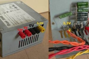

Güç kaynaklarında seri bağlantı ne kadar sağlıklı, stabil tartışılır ama yeri gelince çok işe yarıyor PC güç kaynaklarını seri bağlayarak (at, atx) 10v …. 48v arası voltaj yükseltmek mümkün aynı özelliklerde farklı smps ya da trafolu güç kaynaklarıda olur.
Özellikle amatör CNC projelerinde pc güç kaynakları sıkca kullanılıyor bu seri bağlantıda meşurmuş yazar atx güç kaynaklarını seri bağlıyor ama 5v ve 3.3v çıkışlarına yük bağlamak lazım yoksa fazla güç alınamaz smps korumaya geçer kullanılan tüm güç kaynalarının 5v ve – arasına 4.7ohm 10w 3.3v ve – arasına 3ohm 10w taş direnç bağlamak gerekli sonrasında seri baklantı ile voltaj yükseltilebilir
pc-smps-direnc-mod-5v-3v
